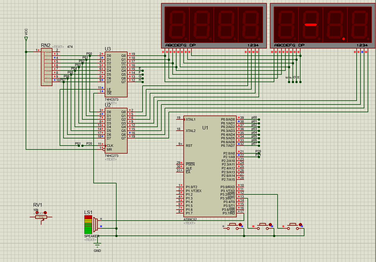

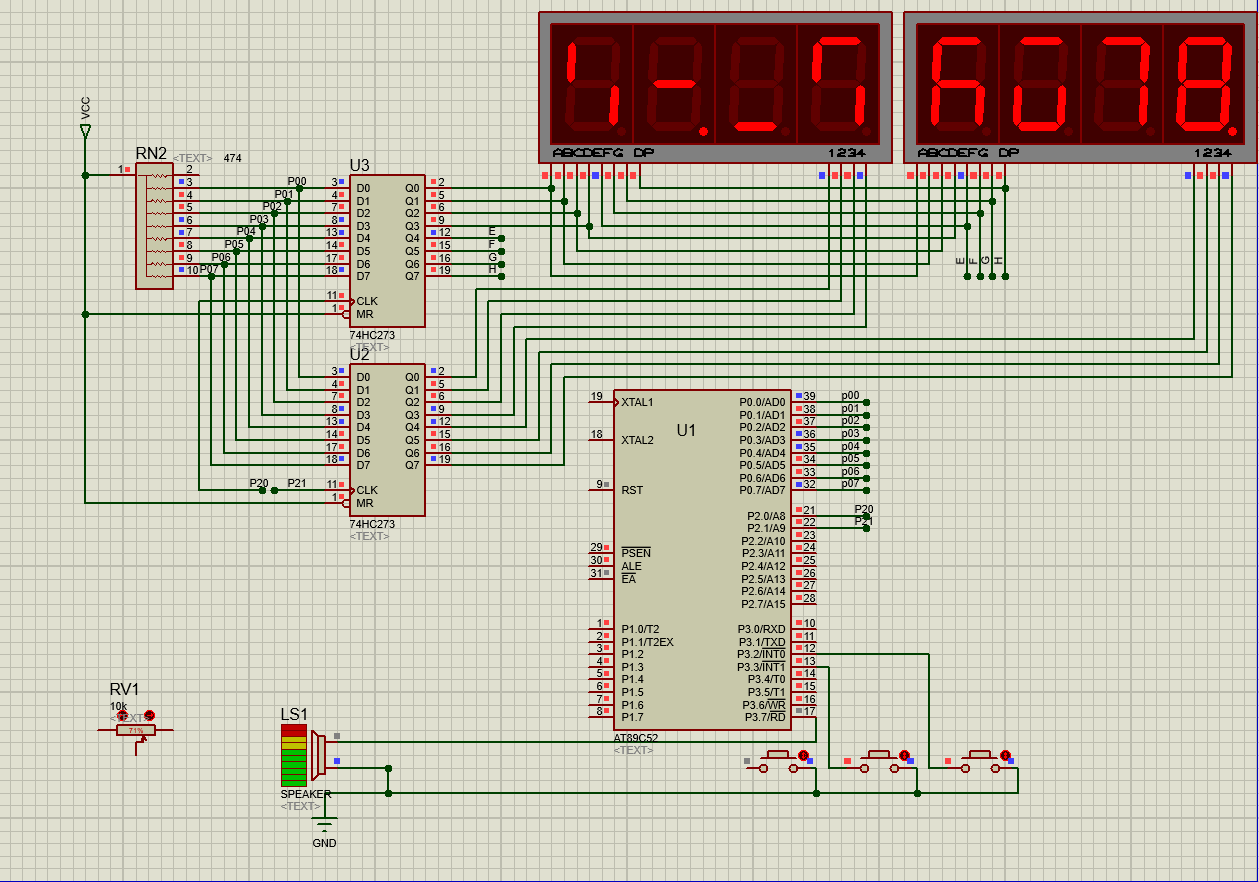

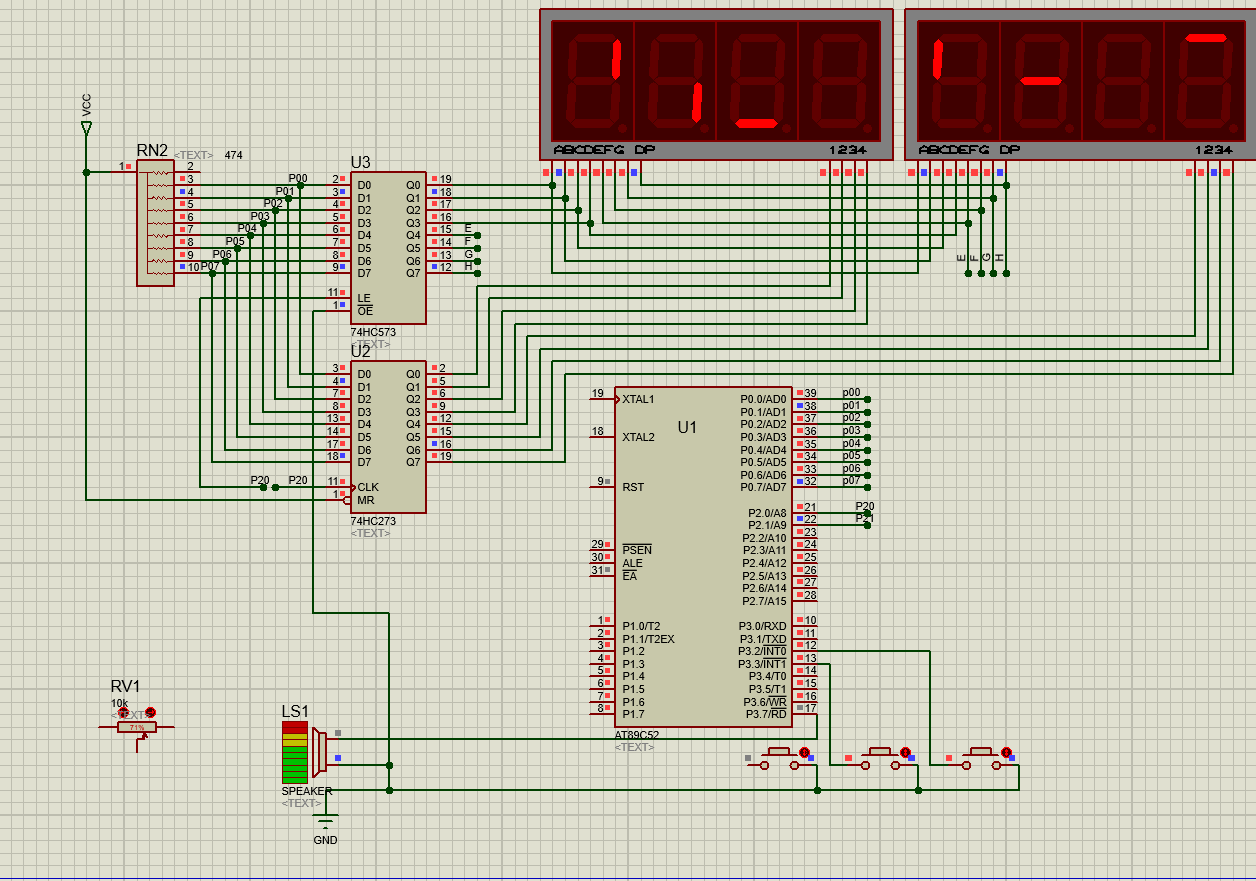

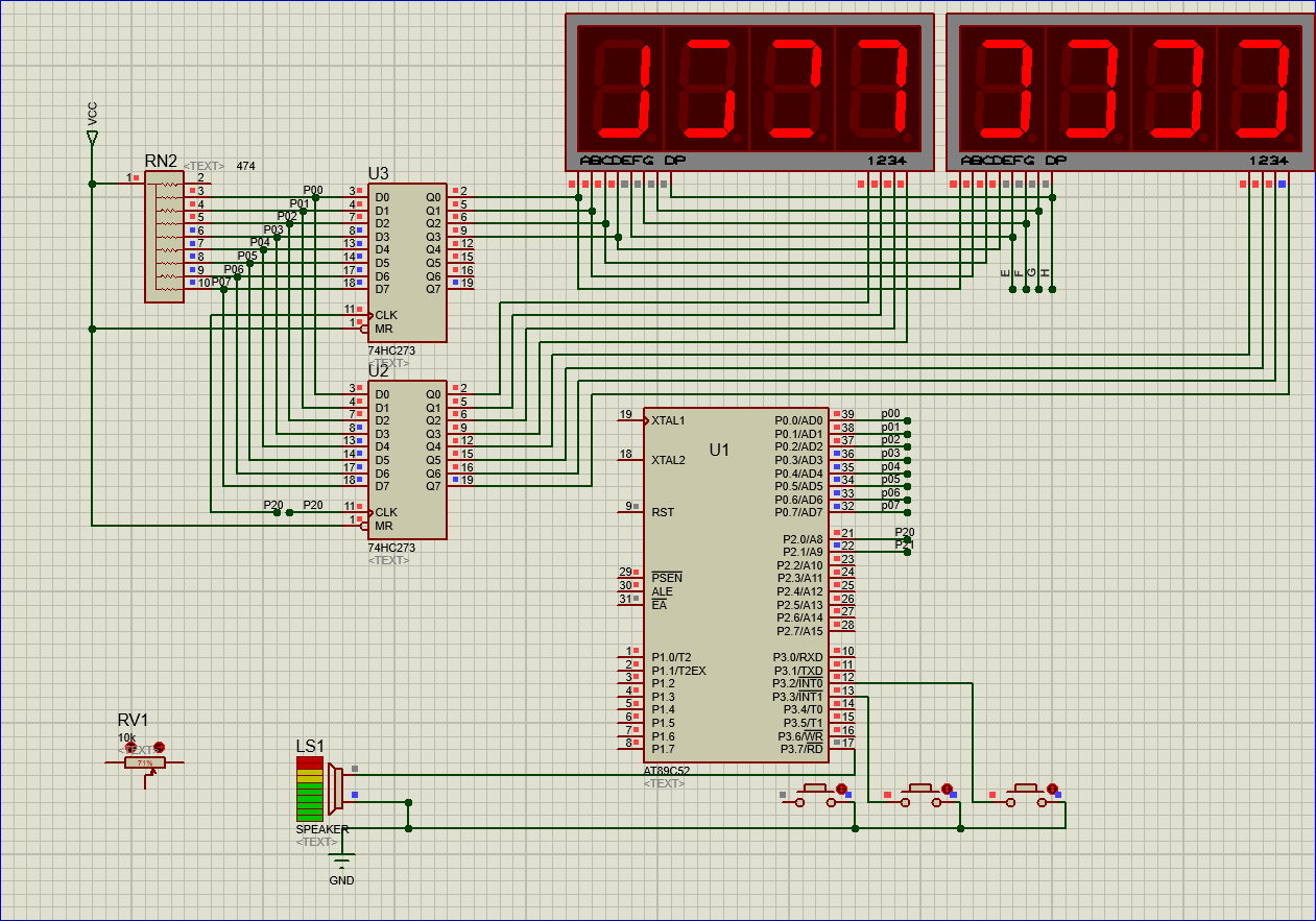

想看數(shù)碼管異常這里有幾張,能全部知道是怎么回事算本事.

ID:619259 發(fā)表于 2023-4-11 16:58 | 顯示全部樓層
xianfajushi 發(fā)表于 2023-3-31 09:19
不消隱造成的顯示錯誤
