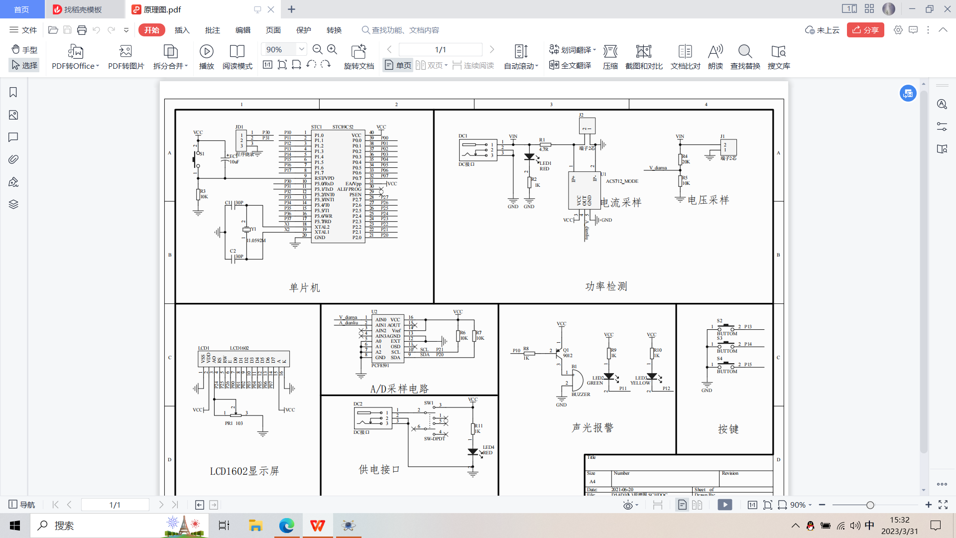

做的單片機(jī)電流電壓檢測(cè),Proteus仿真出來LCD1602不顯示,幫我看看接線有沒有錯(cuò)誤
ID:1069252 發(fā)表于 2023-3-31 15:39 | 顯示全部樓層 |閱讀模式
按照?qǐng)D一接的
按照?qǐng)D一接的
圖一
圖一

ID:102963 發(fā)表于 2023-4-1 14:31 | 顯示全部樓層
可能是1602驅(qū)動(dòng)函數(shù)部分有問題。
