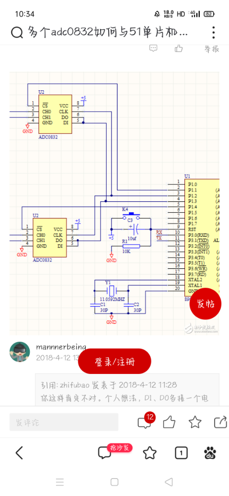

兩個含有adc0832的模塊,如圖這么連接可以嗎?

肯定不行,兩個DO會發(fā)生沖突。

那應該怎么接呀?
ID:213173 發(fā)表于 2023-4-19 07:12 | 顯示全部樓層
兩個0832各占3個IO口互不關聯(lián)或換4通道ADC芯片0834,也可用4051模擬開關切換。最好是換內(nèi)置ADC模塊的MCU。

不行,兩個DO會發(fā)生沖突
ID:94031 發(fā)表于 2023-4-19 14:30 | 顯示全部樓層
兩個0832的CLK,DI可以共用,2個DO各占一個IO,這樣4個IO控制兩個0832,先用CLK,DI,第1個DO獲得前兩路數(shù)據(jù),再用CLK,DI,第2個DO獲得后兩路數(shù)據(jù)。

你好,這種接線是對的嗎?
