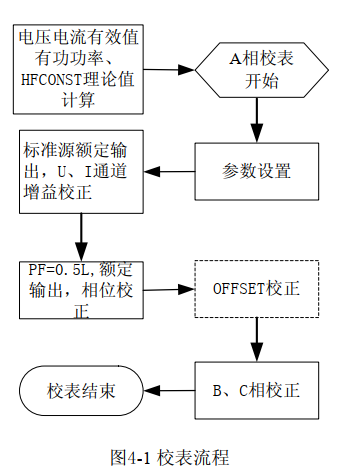

最近在對銳能微電能計量芯片RN8302B進行校表,采用的是其手冊中推薦的功率校表法,只需要提供一個標準的電壓電流源即可,我使用的是一臺信號發(fā)生器。手冊中功率校表法流程是這樣:
但是我實際走下來發(fā)現電壓電流一直是有波動的,就算是沒有增益它輸出的值也應該是線性的,但是波動很大,增益過后手冊上說大概有0.02%到0.03%,但是我的波動卻在1%以上了。由于采用的是功率校表法,電壓有效值以及電流有效值校正完成后,有功功率/無功功率/視在功率/基波相關有效值、功率等增益全部校正完成。由于 HFconst 是由功率理想值推算來的,所以 A 相阻性下的電能誤差也自動校正完成。
而現在電壓電流有波動,所以相位也就有了波動,達不到手冊上說的相位0.02°,我的實際誤差在0.2°!
作為第一次整這個東西菜鳥實習生,我快瘋了…………
各位大神幫忙解下疑惑:1.我用信號發(fā)生器能作為標準源對這個電能計量芯片校表嗎?能叫的話能到達手冊中說的最小誤差0.02°嗎?
2.校表流程中的參數設置:包括啟動電流閾值、 相位補償區(qū)域閾值、 失壓閾值、 過零閾值、 電壓暫降閾過壓過流閾值寄存器。這些寄存器對校表有影響嗎?
3.電能計量常數的設置對校表有影響嗎?
4.芯片網上很多教程都有前置采集電路,我是直接使用的信號發(fā)生器給的,這個能行嗎?因為涉及到轉換系數的設置
我把這個整完一定要寫一篇豪華的帖子,這個太難受了,第一次在論壇求助,如有幫助,不勝感激!

ID:1074599 發(fā)表于 2023-5-4 11:42 | 顯示全部樓層
這是我的校表流程,不知道哪里出錯誤了,還請大佬有時間看一下
