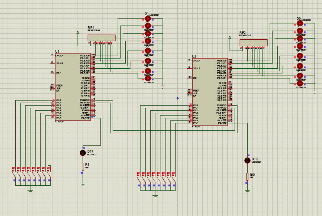

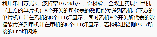

請(qǐng)問(wèn)大佬們我的代碼有沒(méi)有錯(cuò)誤,有沒(méi)有實(shí)現(xiàn)這些功能
  1. #include <reg51.h>
  2. sbit led=P3^7;
  3. void main()
  4. {
  5.         SCON=0xd0;//工作三
  6.         PCON=0x80;//加倍
  7.
  8.         TH1=0xFD;//9600波特率
  9.         TL1=0xFD;
  10.
  11.         TR1=1;
  12.         ES=1;
  13.         EA=1;
  14.         TB8=!P;
  15.
  16.         TMOD=0x20;
  17.
  18.         P2=0xff;
  19.
  20.         while(1)
  21.         {
  22.                                         SBUF=P1;
  23.                 while(!TI);
  24.                 TI=0;
  25.                 while(!RI);
  26.                 RI=0;
  27.                                                         if(RB8!=P)//奇校驗(yàn)
  28.                                                         {P0=SBUF;
  29.                                                                 led=0;}
  30.         }
  31. }
ID:883242 發(fā)表于 2023-5-12 00:15 | 只看該作者
好像是我回復(fù)的帖子的續(xù)亼,TB8做了奇校驗(yàn),RB8哪里去了?難道我要全寫(xiě)出來(lái)你才會(huì)嗎?沒(méi)有項(xiàng)目需求書(shū)誰(shuí)知道RB8校驗(yàn)失敗應(yīng)該如何處理?
ID:1073848 發(fā)表于 2023-5-12 10:26 | 只看該作者
Hephaestus 發(fā)表于 2023-5-12 00:15
好像是我回復(fù)的帖子的續(xù)亼,TB8做了奇校驗(yàn),RB8哪里去了?難道我要全寫(xiě)出來(lái)你才會(huì)嗎?沒(méi)有項(xiàng)目需求書(shū)誰(shuí)知道 ...
請(qǐng)問(wèn)這個(gè)RB8不是有在后面嗎,還是說(shuō)要蓋在哪里,微機(jī)課的任務(wù)好像也沒(méi)有項(xiàng)目需求書(shū)啊...
地板
ID:1073848 發(fā)表于 2023-5-12 14:15 | 只看該作者
請(qǐng)問(wèn)你的意思是不是改成if(TB8!=P)就可以了
5#
ID:1073848 發(fā)表于 2023-5-12 15:38 | 只看該作者
  2.     sbit led=P3^7;
  3.     void init()
  4.     {
  5.                                     SCON=0xd0;
  6.             PCON=0x80;
  7.
  8.             TH1=0xFD;
  9.             TL1=0xFD;
  10.
  11.             TR1=1;
  12.             ES=1;
  13.             EA=1;
  14.
  15.             TMOD=0x20;
  16.             P1=0xff;
  17.                                     led=0;
  18.
  19.     }
  20.     void fs()
  21.     {
  22.             ACC=P1;
  23.             TB8=!P;
  24.             SBUF=ACC;
  25.              while(!TI);
  26.       TI=0;
  27.     }
  28.     void main()
  29.     {
  30.             init();
  31.             while(1)
  32.             {
  33.                                                     fs();
  34.             }
  35.     }
  36.     void  js() interrupt 4
  37.     {
  38.                     if(TI)
  39.                                     TI=0;
  40.                     else
  41.                     {
  42.                             RI=0;
  43.                             ACC=SBUF;
  44.
  45.                             if(RB8!=P)P0=SBUF;
  46.                             else
  47.                             {
  48.                                     led=!led;return ;
  49.                             }
  50.                     }
