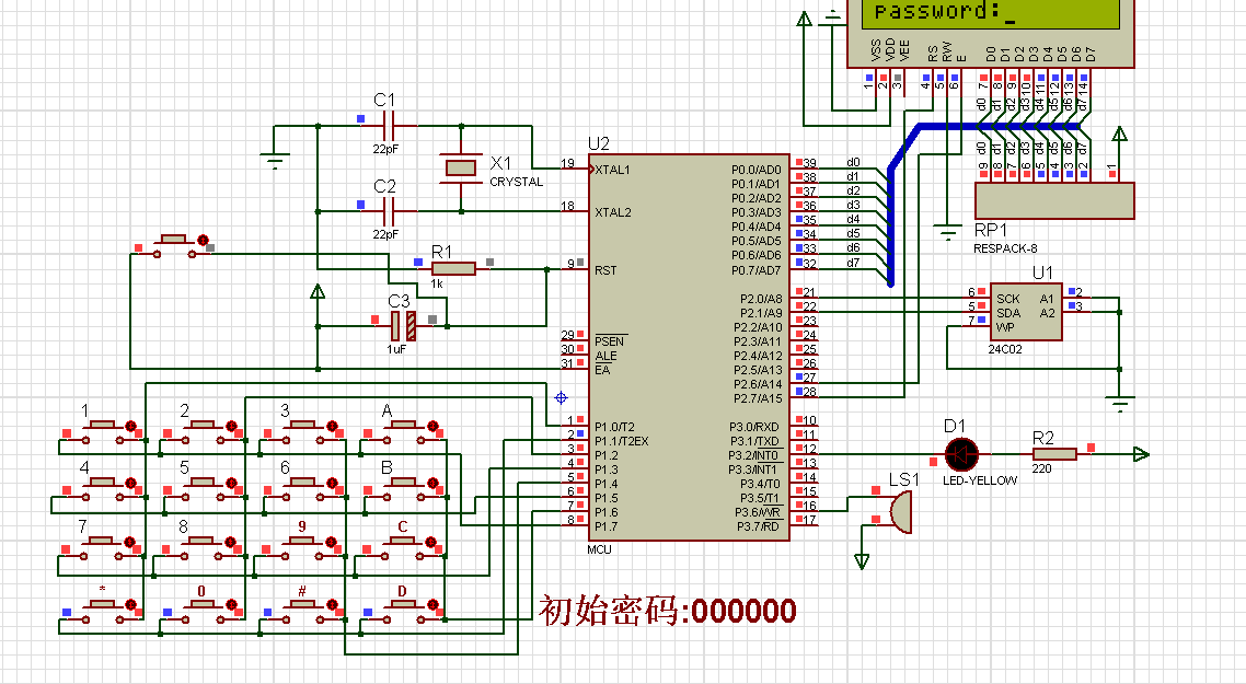

可具有更改密碼功能,密碼存儲(chǔ),顯示屏1602功能
電子密碼鎖使用說明
一、    主要功能:
1.按鍵設(shè)置6位密碼,輸入密碼若密碼正確,則鎖打開。顯示open!
2.密碼可以自己修改(6位密碼),必須是鎖打開時(shí)才能改密。為防止誤操作,修改密碼得輸入兩次。
3.若密碼輸入錯(cuò)誤次數(shù)超過3次,蜂鳴器報(bào)警并且鎖定鍵盤。
4.24C02有復(fù)位、掉電保存密碼功能。
5.液晶屏亮度會(huì)隨光線自動(dòng)調(diào)整。
6.本設(shè)計(jì)有紅外遙控的功能,可以通過紅外遙控器輸入密碼操作鎖的狀態(tài)(數(shù)字鍵是對應(yīng)的,C鍵是重設(shè)密碼,中間的播放圖標(biāo)的按鍵是確認(rèn),后退箭頭的按鍵是撤銷鍵)
二、按鍵說明:(主板)
排列方式:1  2  3  A
  4  5  6  B
  7  8  9  C
  *  0  #  D
   ABC無定義、 *號鍵為取消當(dāng)前操作、#號鍵為確認(rèn)、D鍵為修改密碼
三、調(diào)整說明:
1、    灰度調(diào)整:當(dāng)焊接好后液晶屏可能會(huì)“無字”。這是調(diào)節(jié)液晶3腳與地之間的電位器阻值應(yīng)為1.3k左右,液晶3腳與電源之間的電位器阻值應(yīng)為8.7k左右。(如果是電阻,那就是1與3腳是1.5k,2與3腳是10k的電阻)
2、    自己焊接的電路,首次使用時(shí)輸入:131420,對密碼進(jìn)行初始化,當(dāng)顯示:init password,證明密碼初始化完成,此時(shí)的密碼為:000000。然后可以改密了。(如密碼忘記就再輸入131420初始化,然后密碼就是000000了,不要告訴別人哦~~~)
3、    按下 * 鍵或復(fù)位鍵,可以關(guān)鎖并退出。
4、    當(dāng)輸入密碼錯(cuò)誤后,報(bào)警并鎖定鍵盤3秒鐘。
5、    修改密碼:在開鎖狀態(tài)下,再次輸入正確的密碼并按下 # 鍵,此時(shí)聽到兩聲提示,輸入新的六位密碼并按 D 鍵,再重復(fù)輸入一次新密碼并按 D ,會(huì)聽到兩聲提示音,表示重設(shè)密碼成功,內(nèi)部保存新密碼并存儲(chǔ)。如兩次輸入的新密碼不一樣,則重設(shè)密碼失敗。
6、    祝您成功!
