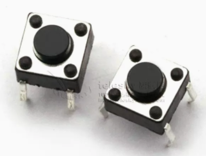

如圖,這兩種開關(guān)卻不懂是什么是什么。

一個(gè)是輕觸開關(guān),按下開關(guān)二頭接通,彈起開關(guān)二頭斷開。有自鎖和不自鎖區(qū)分,自鎖,按下后,手放開,一直閉合,須再次按下才能斷開。不自鎖的就是按下閉合,手放開就斷開。單片機(jī)里最多的就是不自鎖的。給單片機(jī)供電的有的開關(guān)就用自鎖的。按一下單片機(jī)通電,再按一下單片機(jī)斷電。
S4是單刀雙擲開關(guān)。單刀就是有一個(gè)動(dòng)觸點(diǎn),雙擲有二個(gè)靜觸點(diǎn),這樣可以選擇二條支路。我們家里的電燈開關(guān)就是一個(gè)單刀雙擲開關(guān),面板上有二個(gè)按鈕,就是有二組單刀雙擲開關(guān)。接電燈只是接了一個(gè)靜觸點(diǎn)到燈,這樣按上按下只有一種狀態(tài)是接通電源開燈。這開關(guān)也叫選擇開關(guān),撥碼開關(guān)。MODBUS通訊的輸入輸出擴(kuò)展板上為了方便設(shè)置地址,就有撥碼開關(guān)來設(shè)置,通常有一排N個(gè)撥碼開關(guān),ON就是1,OFF就是0,這樣就是N位二進(jìn)制數(shù),就能設(shè)置地址了。如000111就是7,我們廠里浙大中控DCS系統(tǒng)的主控卡地址還是數(shù)據(jù)轉(zhuǎn)發(fā)卡地址就用撥碼開關(guān)設(shè)置的。

上面是按下通放開不通: 1x1.png

s1s2s3是按鍵開關(guān),按下接通,松手?jǐn)嚅_;s4是單刀雙投開關(guān),s4-2可以根據(jù)需要,接通s4-3,或者接通s4-1。

s1,s2,s3輕觸開關(guān),S4二擋撥動(dòng)開關(guān)

上部:按鈕(常開,按下時(shí)導(dǎo)通)下部:單刀雙擲開關(guān)(平時(shí)2-3導(dǎo)通,2-1斷開,按下開關(guān)后,2-1導(dǎo)通,2-3斷開)

S1~S3是輕觸開關(guān),按下開關(guān)閉合,松手就斷開;S4是拔動(dòng)開關(guān),中間2腳是公共端,在2-3和2-1之間選擇閉合。

s1s2s3是輕觸開關(guān),按下接通,松手?jǐn)嚅_;s4是雙投開關(guān),松手狀態(tài)固定。

S1, S2 ,S3一個(gè)是輕觸開關(guān),按下接通,松手?jǐn)嚅_。
S4是雙擲開關(guān)。雙擲有二個(gè)觸點(diǎn),松手后狀態(tài)固定。

上面是單刀單擲,下面是單刀雙擲

pushbutton
SPDT Switch, single pole double throw.
