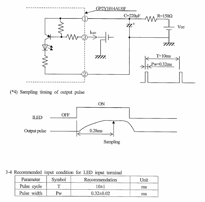

ID:155507 發(fā)表于 2023-5-25 15:10 | 顯示全部樓層
要照這個圖這樣接。
傳感器輸出是這樣子。

ID:1079690 發(fā)表于 2023-5-25 15:19 | 顯示全部樓層
angmall 發(fā)表于 2023-5-25 15:10
要照這個圖這樣接。
除了那個三極管我也這樣子接過,不行。東西是我測過不行寄回去,然后商家是直接連的,除了那個電阻和電容其他都沒接,測的是無塵輸出電壓,他們就測出來了。
