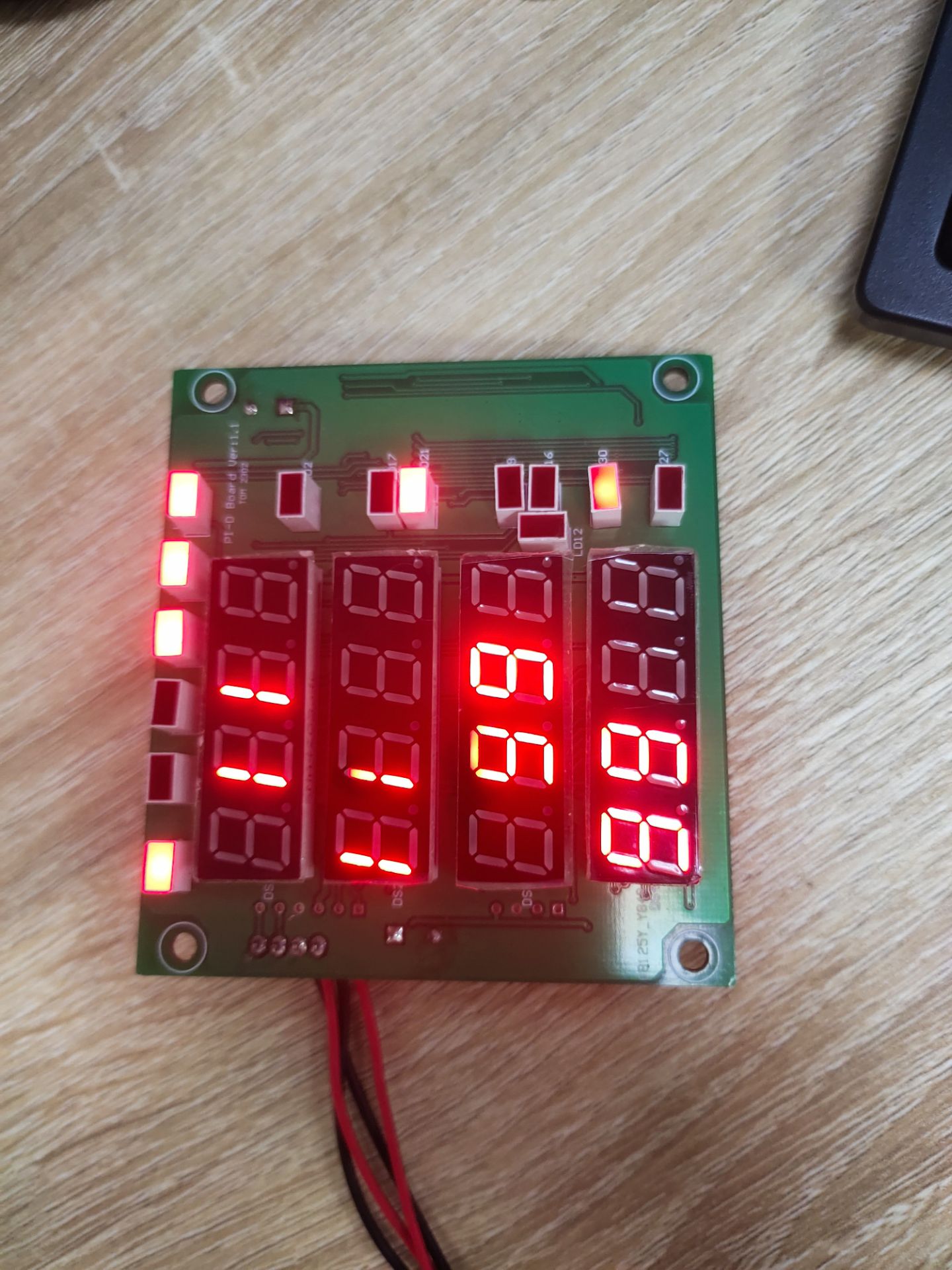

誰能點亮這些數(shù)碼管和燈啊搞了2天了,芯片是STC12C5204AD單片機
ID:1081034 發(fā)表于 2023-5-31 09:25 | 顯示全部樓層 |閱讀模式
誰能點亮這些數(shù)碼管和燈啊搞了2天了,芯片是STC12C5204AD。附件是原理圖
目前只能點亮這個幾個單片機代碼如下:

ID:1081034 發(fā)表于 2023-5-31 17:27 | 顯示全部樓層
現(xiàn)在就差燈沒有點亮了,有原理圖,那四個IC是LS145
大神教我點燈

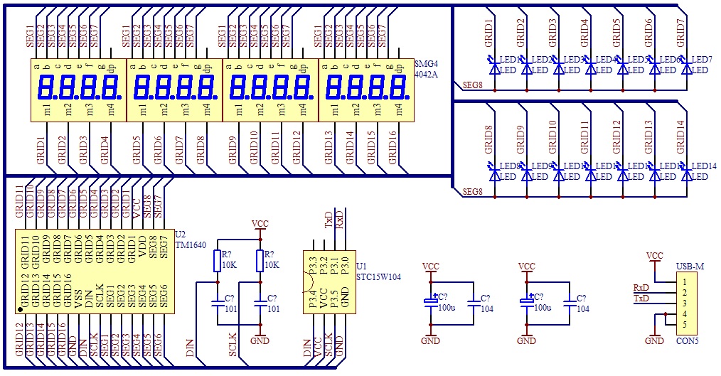

STC12C5204AD點亮16位數(shù)碼管+14個LED本身沒有難度,但這個代碼肯定不行。U16~U19是啥玩意?竟然用2片MCU,還用了這么多三極管,倒不如用專用芯片TM1640。

從你的原理圖看這個電路除了驅(qū)動16位數(shù)碼管+14個LED外也沒有什么其它功能,換一個STC15W104或STC8G1K08的8腳芯片+TM1640數(shù)碼管專用芯片,既簡單可靠又省銀子不好嗎?多4個引腳還可以擴展其它功能。推薦電路圖: 無標題.jpg

STC12C5204AD點亮16位數(shù)碼管+14個LED本身沒有難度,但這個代碼肯定不行。U16~U19是啥玩意?竟然用2片MCU, ...
數(shù)碼管和燈我都差不多點亮了,現(xiàn)在想加一個串口就是電腦發(fā)送然后數(shù)碼管顯示,可是就是實現(xiàn)不了,求指教
