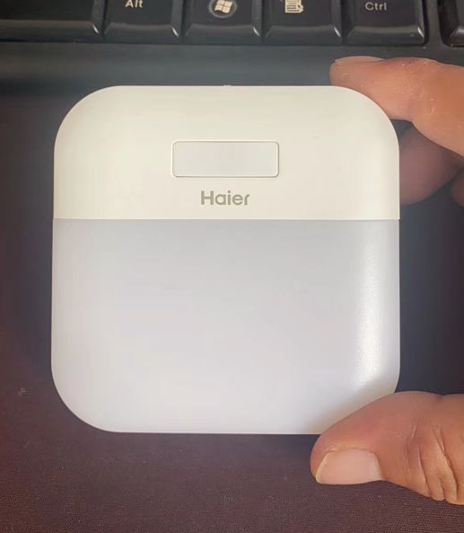

科技在進(jìn)步 技術(shù)越來(lái)越先進(jìn);現(xiàn)在有更簡(jiǎn)單的方案, 一體化熱釋電探頭, 都不再需要額外的芯片了;不再像以前一樣, 復(fù)雜的電路和額外的控制芯片!如下海爾這款,3節(jié)7號(hào)電池可以用幾個(gè)月!

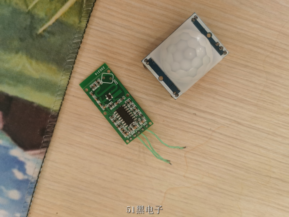

應(yīng)該就是這些吧,我做了,供電,通過(guò)輸出的高低電平串電阻給三極管控制通斷就行。上面有調(diào)節(jié)電阻容就能改靈敏度和檢測(cè)距離的。貌似一次電平持續(xù)時(shí)間也能調(diào)。不用MCU來(lái)編程
