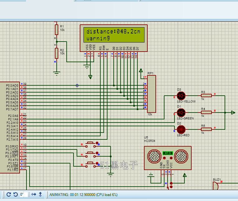

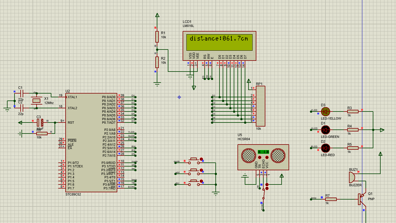

基于51單片機(jī)的超聲波測(cè)距程序 Proteus仿真圖
可以設(shè)定超聲波測(cè)距的報(bào)警范圍,顯示超聲波距離
