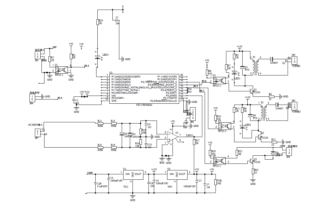

電路原理圖如下:

  215.                         num=0;        //清零變量
  216.          // led=~led;        //驗(yàn)證指示LED
  217.                          //led=0;
  218.                      }
  219.              }                //
  220. if(jishuqi==8){
  221.                         if(num==20)                //延時(shí)1毫秒導(dǎo)通,改變num的值即可改變移相觸發(fā)時(shí)間,即改變負(fù)載功率大小。num的范圍:0<num<10
  222.                      {
  223.                         TR0=0;
  224.                         pwm1=0;        //觸發(fā)MOC3021導(dǎo)通,即觸發(fā)可控硅導(dǎo)通
  225.                                 pwm2=0;        //觸發(fā)MOC3021導(dǎo)通,即觸發(fā)可控硅導(dǎo)通
  226.                         for(i=0;i<2;i++);//延時(shí)2us
  227.                         pwm1=1;        //延時(shí)2us之后,關(guān)掉脈沖輸出,因?yàn)榭煽毓柙诜沁^零點(diǎn)情況下觸發(fā)信號(hào)丟失,會(huì)繼續(xù)保持導(dǎo)通。
  228.                                 pwm2=1;        //觸發(fā)MOC3021導(dǎo)通,即觸發(fā)可控硅導(dǎo)通
  229.                         num=0;        //清零變量
  230.          // led=~led;        //驗(yàn)證指示LED
  231.                          //led=0;
  232.                      }
  233.              }                //
  234.                  if(jishuqi>=9){
  235.                         if(num==60)                //延時(shí)1毫秒導(dǎo)通,改變num的值即可改變移相觸發(fā)時(shí)間,即改變負(fù)載功率大小。num的范圍:0<num<10
  236.                      {
  237.                         TR0=0;
  238.                         pwm1=0;        //觸發(fā)MOC3021導(dǎo)通,即觸發(fā)可控硅導(dǎo)通
  239.                                 pwm2=0;        //觸發(fā)MOC3021導(dǎo)通,即觸發(fā)可控硅導(dǎo)通
  240.                         for(i=0;i<2;i++);//延時(shí)2us
  241.                         pwm1=1;        //延時(shí)2us之后,關(guān)掉脈沖輸出,因?yàn)榭煽毓柙诜沁^零點(diǎn)情況下觸發(fā)信號(hào)丟失,會(huì)繼續(xù)保持導(dǎo)通。
  242.                                 pwm2=1;        //觸發(fā)MOC3021導(dǎo)通,即觸發(fā)可控硅導(dǎo)通
  243.                         num=0;        //清零變量                                                                         if(jish
  244.          // led=~led;        //驗(yàn)證指示LED
  245.                          //led=0;
  246.                      }
  247.                       }                //
  248.
  249.                 //第二個(gè)半波
  250.         //                  if(jishuqi>=10){
  251.                 //        if(num==5)                //延時(shí)1毫秒導(dǎo)通,改變num的值即可改變移相觸發(fā)時(shí)間,即改變負(fù)載功率大小。num的范圍:0<num<10
  252.                     // {
  253.                 //        TR0=0;
  254.         //                pwm=0;        //觸發(fā)MOC3021導(dǎo)通,即觸發(fā)可控硅導(dǎo)通
  255.         //                for(i=0;i<2;i++);//延時(shí)2us
  256.         //                pwm=1;        //延時(shí)2us之后,關(guān)掉脈沖輸出,因?yàn)榭煽毓柙诜沁^零點(diǎn)情況下觸發(fā)信號(hào)丟失,會(huì)繼續(xù)保持導(dǎo)通。
  257.         //                num=0;        //清零變量
  258.           //      led=~led;        //驗(yàn)證指示LED
  259.                          //led=0;
  260.                    //  }
  261.            //  }                //
  262.                 //第二個(gè)半波
  263.
  264.                                    //第10和大于10個(gè)半波
  265.
  266.                                       //        pwm=1;
  267.                            //if(num==7){led=~led;}
  268.                                    // led=~led;                //驗(yàn)證指示LED
  269.                                           //10MS計(jì)時(shí)器
  270.           // if(sec1>=10)        {sec1=0;sec10++;}
  271.                 //  if(sec10>=10)        {sec10=0;sec100++;}
  272.                 //         if(sec100>=10)        {sec100=0;sec1000++;}
  273.                 //                 if(sec1000>=8)        {sec100=0;sec1000++;}
  274. }
  275.           //中斷程序
  276. void ex0() interrupt 0
  277. {
  278.         IE0=0;
  279.         num=0;
  280. //        jishuqi++;        //軟起過程的半波個(gè)數(shù)
  281.         TR0=1;          //交流過零點(diǎn)的時(shí)候,清楚標(biāo)志、計(jì)數(shù)變量并啟動(dòng)定時(shí)器。 /
  282. //        cf=0;
  283. sec1++;
  284.    if(sec1>=10){sec1=0;jishuqi++;}                                        //sec可以改移相角導(dǎo)通時(shí)間
  285.         //jishuqi=1;
  286.          if(jishuqi>=7){jishuqi=7;}                                        //sec可以改移相角導(dǎo)通時(shí)間
  287. }
以上就是全部資料了,附件里面有可放大的pdf原理圖(僅供參考):
