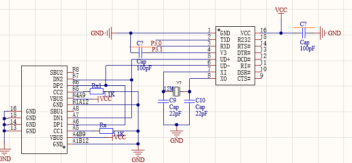

這個下載電路有問題嗎?
為什么顯示未知usb設(shè)備(設(shè)備描述請求失?
CH340G驅(qū)動我也下了,還是這樣
ID:789121 發(fā)表于 2023-6-13 16:06 | 顯示全部樓層
P30和P31沒接上吧,標(biāo)號一搬都連接下面的線
ID:1030798 發(fā)表于 2023-6-13 16:30 | 顯示全部樓層
不要黑 發(fā)表于 2023-6-13 16:06
接上了,我拉出來他也跟著動
ID:45737 發(fā)表于 2023-6-13 17:31 | 顯示全部樓層
TX-RX;RX-TX,查看下接線是否對,用萬用表測量下供電,還有TX,RX線是否都接上了。

ID:624769 發(fā)表于 2023-6-13 19:59 | 顯示全部樓層
為什么顯示"未知設(shè)備"?
因為你電容太小了,4腳和 16腳 都要接 100nf 的 電容,你接100pf 一定是未知設(shè)備。
ID:384109 發(fā)表于 2023-6-13 20:07 | 顯示全部樓層
第二張圖的UD+和UD-接錯了吧
ID:1010435 發(fā)表于 2023-6-14 12:57 | 顯示全部樓層
檢查一下電路板,芯片的ud+和ud-與usb口的接反了會出現(xiàn)未知設(shè)備
ID:1030798 發(fā)表于 2023-6-14 16:56 | 顯示全部樓層
188610329 發(fā)表于 2023-6-13 19:59
為什么顯示"未知設(shè)備"?
試了一下不是這個問題
