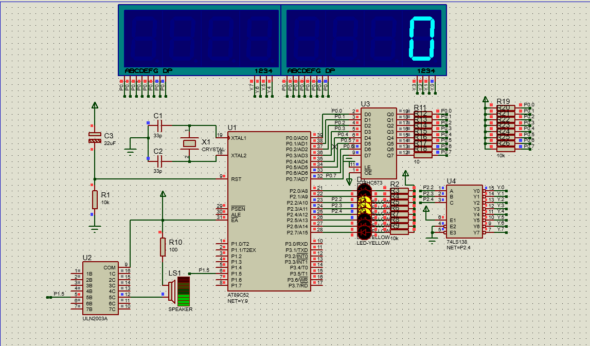

單片機(jī)靜態(tài)數(shù)碼管實(shí)驗(yàn)代碼與Proteus仿真圖
ID:647532 發(fā)表于 2023-6-13 14:04 | 顯示全部樓層 |閱讀模式
*                            靜態(tài)數(shù)碼管的實(shí)驗(yàn)                                                                                                  *
實(shí)現(xiàn)現(xiàn)象:下載程序后數(shù)碼管顯示0
程序?qū)崿F(xiàn)思想:
注意事項(xiàng):無(wú)
