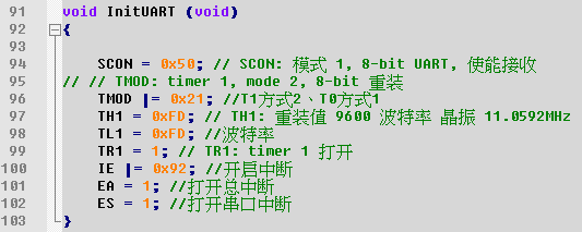

                    串口初始化
void InitUART  (void)
    SCON  = 0x50;                        // SCON: 模式 1, 8-bit UART, 使能接收
//              // TMOD: timer 1, mode 2, 8-bit 重裝
    TMOD |= 0x21;    //T1方式2、T0方式1
        TH1   = 0xFD;               // TH1:  重裝值 9600 波特率 晶振 11.0592MHz
    TL1 = 0xFD;      //波特率
        TR1   = 1;                  // TR1:  timer 1 打開
    IE |= 0x92;      //開啟中斷
        EA    = 1;                  //打開總中斷
    ES    = 1;                  //打開串口中斷

ID:1080935 發(fā)表于 2023-6-14 09:02 | 顯示全部樓層
原因是開了串口中斷,解決方法:
1、關(guān)閉串口串口中斷,ES=0;因為你目前沒用到串口中斷。
2、寫個串口中斷函數(shù),可以是空的。void USART_IRQ(void) interrupt 4 { }
ID:302293 發(fā)表于 2023-6-14 09:11 | 顯示全部樓層
LaoYuTou 發(fā)表于 2023-6-14 09:02
原因是開了串口中斷,解決方法:
2、寫個串口中 ...
好的,謝謝
ID:302293 發(fā)表于 2023-6-14 09:12 | 顯示全部樓層
原因是開了串口中斷,解決方法:
2、寫個串口中 ...
   關(guān)閉串口ES,一樣是死機
ID:302293 發(fā)表于 2023-6-14 09:18 | 顯示全部樓層
原因是開了串口中斷,解決方法:
2、寫個串口中 ...
為什么進不了串口中斷就會死機呢?
ID:161164 發(fā)表于 2023-6-14 09:42 | 顯示全部樓層
打開了串口中斷,但又沒有串口中斷函數(shù)
于是在按鍵之后,SBUF = ...
程序就跑飛了
182行改為ES = 0;或注釋掉就可以了
