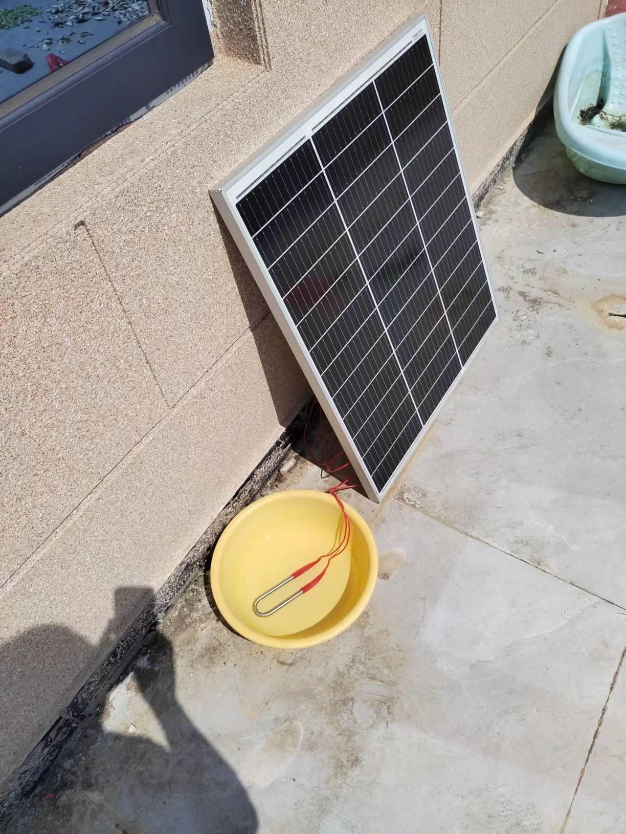

向各位大佬反饋下結果,買了一個60瓦的熱得快,氣溫30度,太陽光直射兩個小時,水溫50度,有明顯效果,從能量轉換角度看,遠遠不如可跟蹤太陽的太陽灶,哪里能買到這種成品么?
電阻絲
電阻絲

ID:401564 發(fā)表于 2023-7-2 21:39 | 只看該作者
pnpxu 發(fā)表于 2023-7-2 14:50
謝謝回復,我現(xiàn)在思考的是,怎樣低門檻的利用太陽能?至于蒸餾水,可有可無,重點在于,一個小白,經(jīng)濟利 ...
低門檻不等于低效率
玩,你也得認真的玩,小白不是借口,初中文化也是比我高的,我初二就回家放牛了
但我告訴能自己寫程序,有產(chǎn)品量產(chǎn),倒不是想說自己有多牛,只是想告訴你,玩就得有玩的態(tài)度
咱不是非去發(fā)明一個什么世界級的東西出來,但是,去玩一些別人剩下的,還玩不好,那折騰什么呀,打打王者多好呀
首先,太陽能板不是它說有多少功率或者電流,實際就能有多少功率或者電流的,它更多的時候指的是"最理想的狀態(tài)下",就是太陽最猛的時候,轉換率最高的時候
很多情況下是達不到這個效果的
第二,太陽能不是輸出就最好的,它是有一個"最大功率點的",你可以百度一下,MMPT
第三,在你想買60W的熱得快之前,你應該先買一個3000W的熱得快燒一下水,你會發(fā)現(xiàn):幾乎沒有什么用,3000W都不行,更不用說60W了
