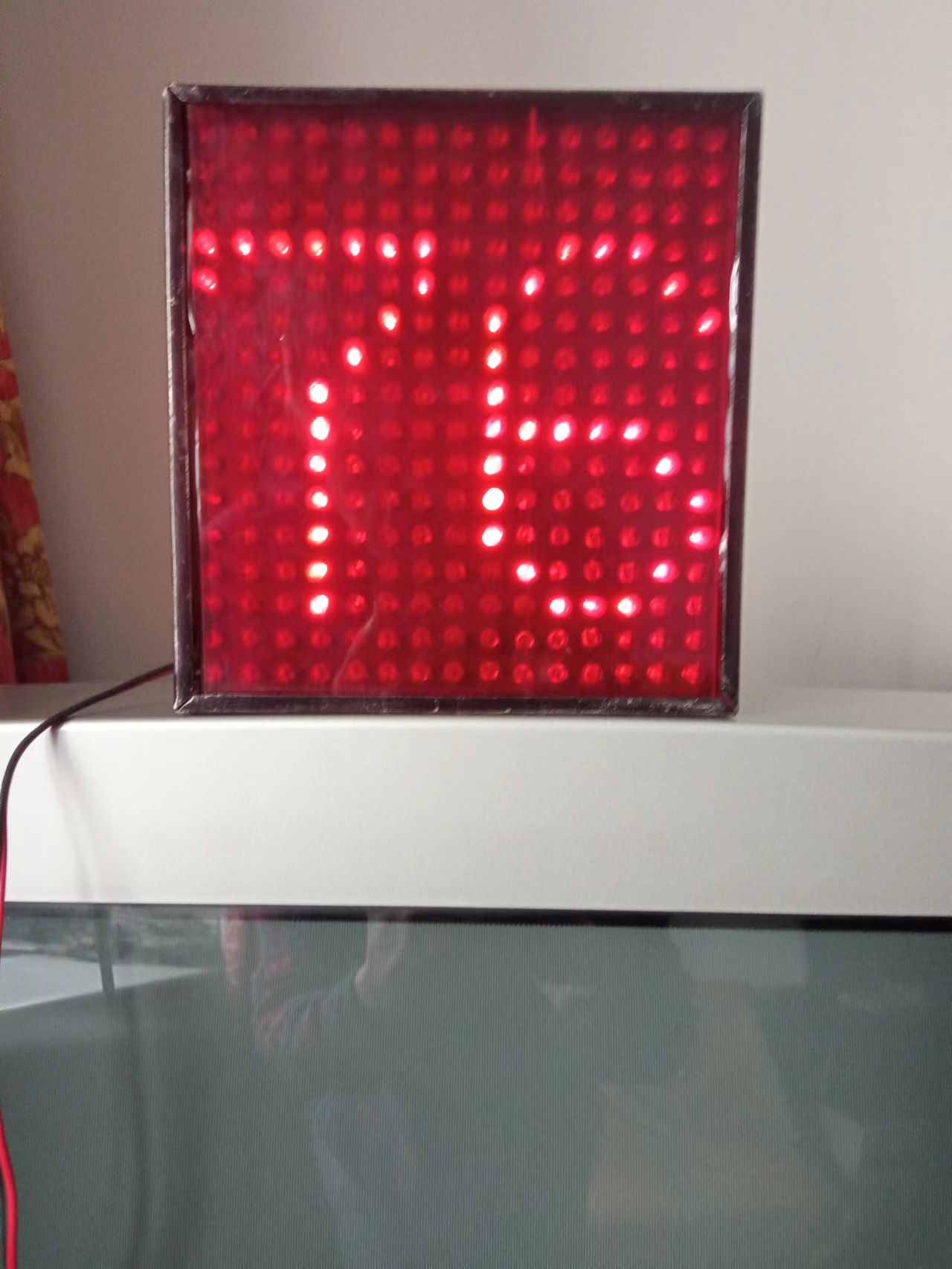

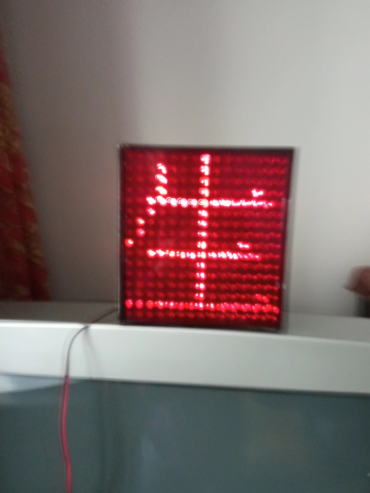

    近日找出二十年前制做的多年不用的專利產(chǎn)品“汽車專用中文信息告警器”進行了軟硬件改造制成了一款家用生日祝福器。雖然只是一塊自制的16X15LED
點陣顯示屏,但可分時(一秒一字)顯示生日年份(1—149可調(diào))逐字現(xiàn)示生日快樂健康長壽?捎糜谠诩胰诉^生日時用來烘托氣氛送上生日祝福的效果。平時還可通過開關(guān)控制來顯示365天天歡樂歲歲平安
    當(dāng)年該顯示屏是我用在夏利車后窗上用來發(fā)出個種信息以警示后車祝意行車安全,F(xiàn)在改在室內(nèi)應(yīng)用所以亮度無需太高,因此我去掉了顯示屏的三極管
驅(qū)動電路。顯示屏供電也由12V改為5V ,整機耗電電流僅為35毫安左右,單片機89C51完全能獨立勝任。

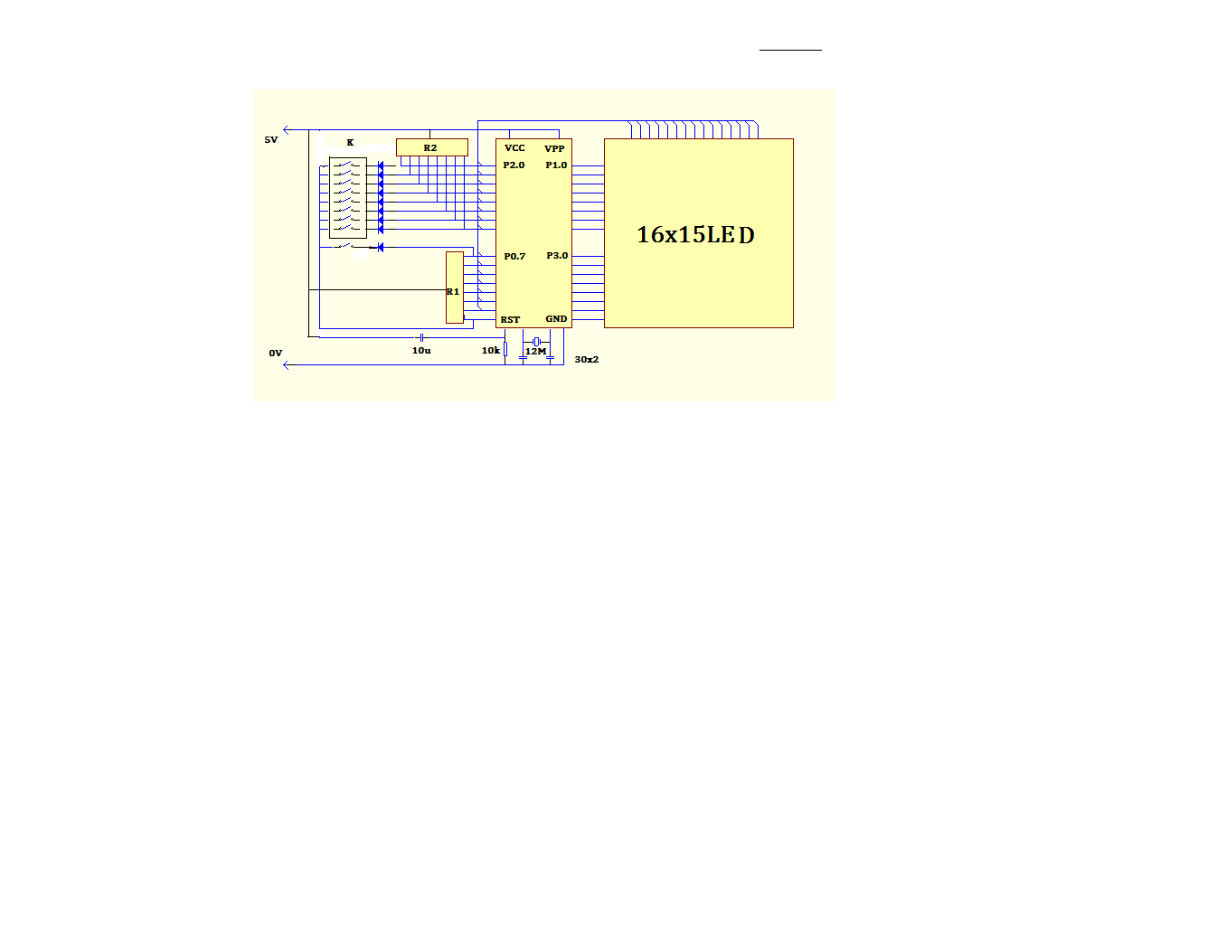

    電路圖中K為8位編碼開關(guān),R1,R2為2.2K的排阻,16X15LED為高亮紅色發(fā)光二極管自制的點陣顯示屏。由于當(dāng)年還沒有現(xiàn)在的車用漢字顯示屏,所以程序中的字模都是自己自制的,現(xiàn)在程序已改用現(xiàn)成的漢字標(biāo)準(zhǔn)字模,非常方便使用。大家若有需求則可將程序和自制顯示屏的簡易工藝直接奉上。
顯示圖1
顯示圖1
顯示圖2
顯示圖2
電路圖
電路圖
