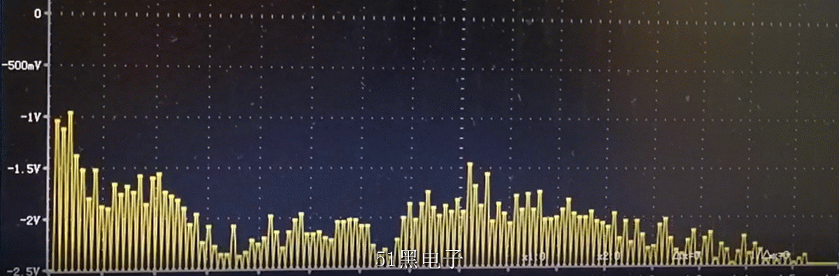

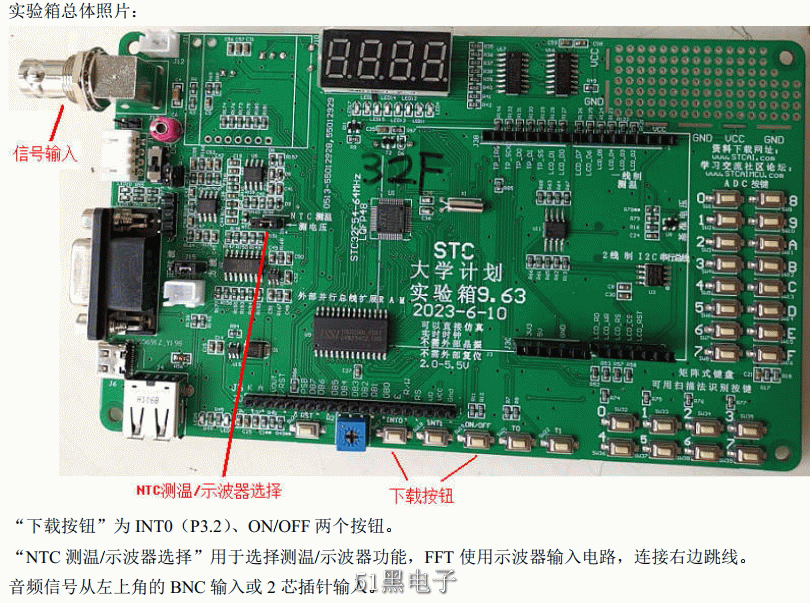

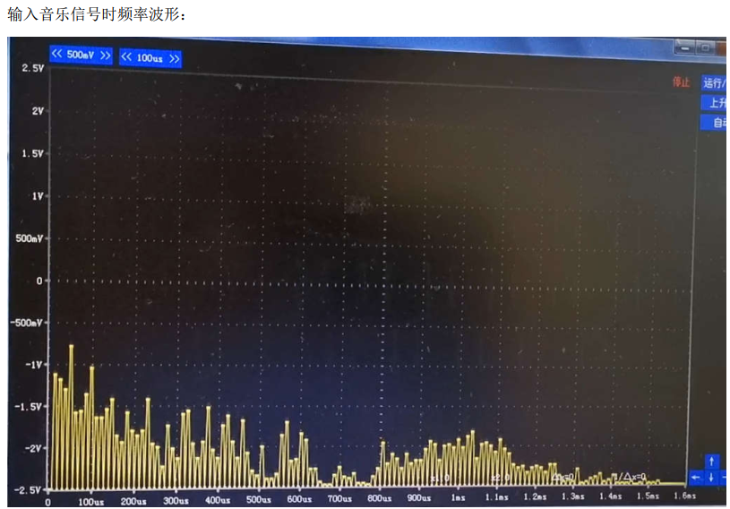

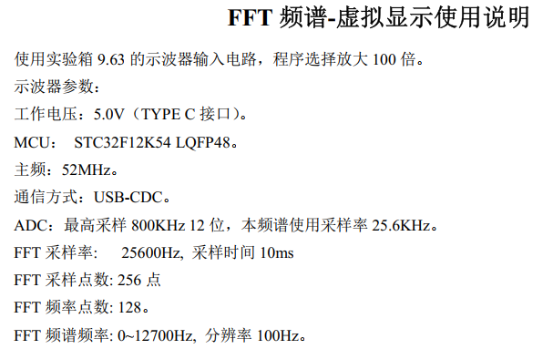

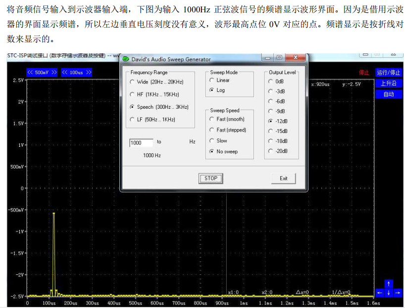

FFT頻譜分析-STC32F12K54, USB-CDC虛擬串口送電腦顯示
FFT頻譜分析-STC32F12K54-52MHz-實(shí)驗(yàn)箱9.63
===USB-CDC虛擬串口/就是串口,
===送 STC-ISP V6.91V版 | STC調(diào)試接口 | 數(shù)字示波器 顯示 程序發(fā)布
===送 STC-ISP | STC調(diào)試接口 | 數(shù)字示波器 顯示 程序發(fā)
===送 STC-ISP | STC調(diào)試接口 | 數(shù)字示波器 顯示 程序發(fā)布
實(shí)驗(yàn)箱9.63-STC32F-256點(diǎn)FFT-CDC-虛擬示波器界面顯示.zip
