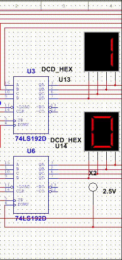

求思路 Multisim仿真192芯片實(shí)現(xiàn)倒計時然后正計時
ID:1077998 發(fā)表于 2023-6-27 17:56 來自觸屏版 | 顯示全部樓層 |閱讀模式
在multisim仿真要實(shí)現(xiàn)從9-0倒計時然后從0-8正計時,然后又從8-0倒計時,一直往返,直到1-0倒計時結(jié)束。我是沒有什么思路。求助各位。

ID:332444 發(fā)表于 2023-6-28 09:58 | 顯示全部樓層
可參我帖子里面的往復(fù)電路,也想起了自己用邏輯門構(gòu)建相等比較器,如果相等則輸出0,則有00=0和11=0,或門和與非門和與門,當(dāng)然可直接使用現(xiàn)成比較器芯片283.
ID:332444 發(fā)表于 2023-6-28 19:28 | 顯示全部樓層
dxl66 發(fā)表于 2023-6-27 18:02
對了,要求我用192芯片實(shí)現(xiàn)這個功能
剛開始2片都置9一片倒計時到0一片減一電路翻轉(zhuǎn)為加法到8比較器電路控制再次翻轉(zhuǎn)減法到0一片減一如此循環(huán)。
