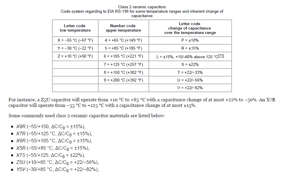

怎么樣區(qū)分X5R與X7R,有沒(méi)有具體的可識(shí)別方式?是否可以通過(guò)測(cè)量的方式?

X5R和X7R是電容器的規(guī)格型號(hào),它們?cè)陔娦阅芎蜏囟认禂?shù)方面略有不同。以下是區(qū)分X5R和X7R的一些方法:
1.規(guī)格書(shū)和資料:最可靠的方式是查閱電容器的規(guī)格書(shū)或資料,通常由制造商提供。這些規(guī)格書(shū)會(huì)詳細(xì)列出電容器的型號(hào)、性能參數(shù)和特點(diǎn),可以直接確認(rèn)所使用的型號(hào)。
2.電容器標(biāo)識(shí):X5R和X7R通常在電容器本身上標(biāo)有型號(hào)信息。您可以查看電容器的標(biāo)識(shí)或標(biāo)簽,上面通常會(huì)注明型號(hào)、容量、電壓等信息。但是,請(qǐng)注意,標(biāo)簽可能會(huì)損壞或錯(cuò)誤,因此這不是一種百分之百可靠的方法。
3.測(cè)量電容值:通過(guò)測(cè)量電容器的電容值,可以初步判斷其類(lèi)型。X5R和X7R的電容值一般是相近的,但在不同溫度和頻率下會(huì)有所差異。使用電容測(cè)量?jī)x器,例如LCR表(電感電容電阻測(cè)試儀),可以測(cè)量電容值,并與規(guī)格書(shū)中提供的數(shù)值進(jìn)行對(duì)比。但是這種方法只能提供一個(gè)指示,無(wú)法確定具體的型號(hào)。
4.溫度系數(shù):X5R和X7R的溫度系數(shù)不同。X5R具有溫度穩(wěn)定性較差的特點(diǎn),溫度系數(shù)通常在-55°C至+85°C范圍內(nèi)。而X7R具有更好的溫度穩(wěn)定性,溫度系數(shù)通常在-55°C至+125°C范圍內(nèi)。如果您有溫度測(cè)量?jī)x器,可以在適當(dāng)?shù)臏囟认聹y(cè)試電容器的電性能,并比較測(cè)量結(jié)果與規(guī)格書(shū)中的數(shù)值。
請(qǐng)注意,這些方法只能提供初步的判斷,并非百分之百準(zhǔn)確。如果您對(duì)電容器的確切型號(hào)和性能要求有重要依據(jù),最好直接向供應(yīng)商或制造商咨詢(xún)以獲取準(zhǔn)確信息。

X5R與X7R, 外觀(guān), 容值一樣, 就是溫度范圍X7R要寬, 普通的儀器是測(cè)不出來(lái)差別的. 因此日常使用要貼好標(biāo)簽做好區(qū)分, 如果混料之后,想要篩選出來(lái), 相當(dāng)麻煩(萬(wàn)用表電容檔, 阻容儀器不能區(qū)分開(kāi)),電容單價(jià)就很低, 花大力氣去做區(qū)分,還不如買(mǎi)新的物料.
