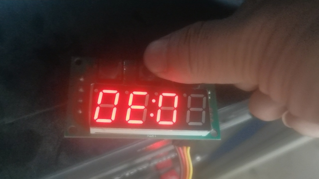

用論壇的多檔計時改的單片機程序 按鍵切換300/600數(shù)碼管會暗下來?
ID:1045601 發(fā)表于 2023-6-28 15:17 | 顯示全部樓層 |閱讀模式
為什么改了之后。按鍵切換300/600數(shù)碼管會暗下來。。
單片機源程序如下:
