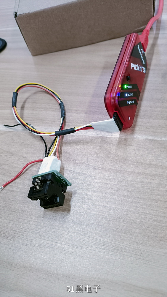

自己的開發(fā)板, 一個(gè)萬能卡座。但是萬用表測(cè)量了,引腳都是正確連接的。芯片是PIC12F1571, 連接了Pin1 VDD,  Pin8 Gnd,  Pin4  MCLR/VPP,  Pin67順序也對(duì)。
kit3供電,卡座外部供電都試過了,不行。我?guī)Я苏掌�,�?qǐng)看一下

謝謝回復(fù)指導(dǎo)。我們的開發(fā)板上沒有icsp焊盤,所以把裸芯片放在萬能卡座上的,如附件圖。kit3連接到卡座,萬用表檢查過了都是對(duì)的,也沒有其他零件。無論是自供電,還是kit3供電都試過了。

關(guān)于mplab ipe燒錄問題:
1、連接是否正常:
A、pickit3是否能識(shí)別。選擇芯片型號(hào)要正確。
B、pickit3燒錄口和芯片燒錄口是否連接正常。
2、電源是否正常:
A、單芯片燒錄采用PICKIT3供電,供電電壓,供電驅(qū)動(dòng)打開需要在電腦端軟件里面設(shè)置。
B、如果板卡供電,需要檢查或關(guān)閉電腦軟件設(shè)置。
如果電腦端軟件能識(shí)別PICkit3,就能正常燒錄,其余都是連接或設(shè)置問題。
