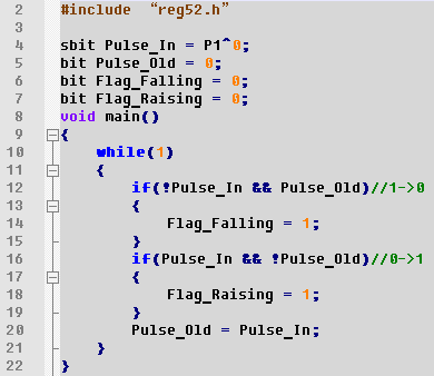

ID:161164 發(fā)表于 2023-7-5 11:13 | 顯示全部樓層
