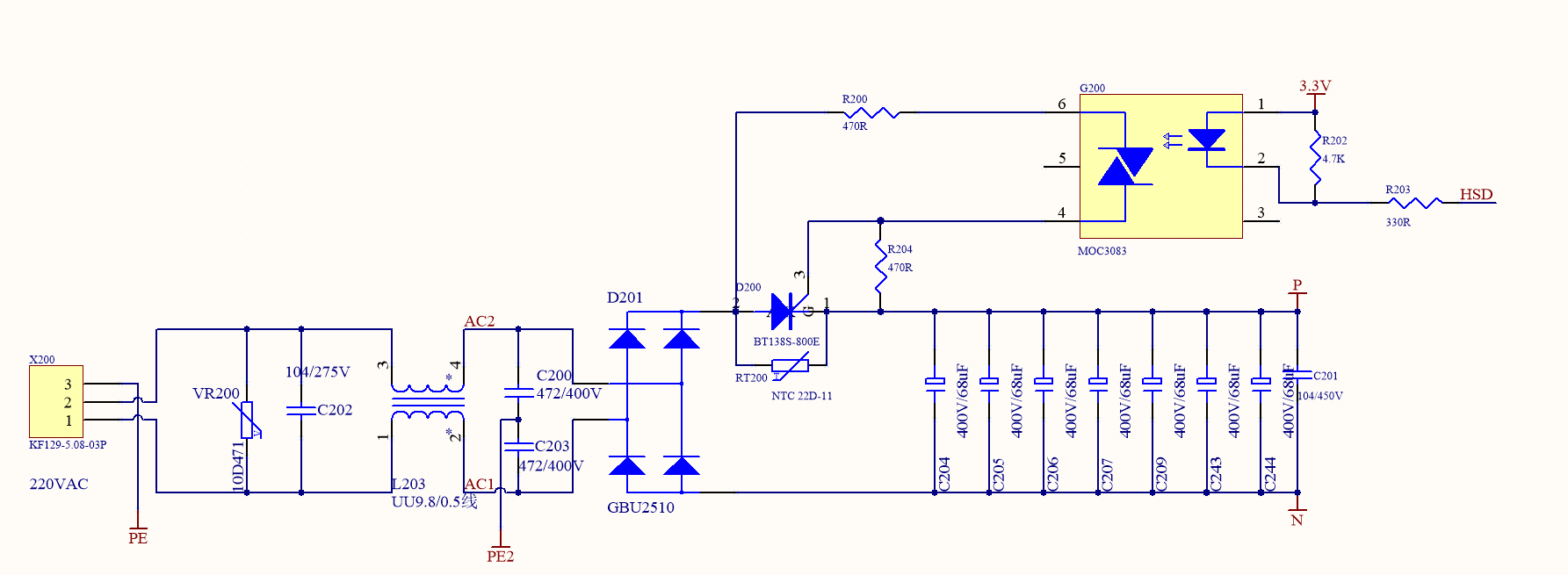

問題:MOC3083是否可以控制晶閘管在直流環(huán)境下的可靠開通?
電路如圖所示,控制晶閘管在整流橋后的軟啟動
ID:883242 發(fā)表于 2023-7-9 10:18 | 只看該作者
不可以,可控硅在直流下面只能通,不能斷。
ID:971308 發(fā)表于 2023-7-9 10:35 | 只看該作者
要把陽極電壓去掉,才可以控制

ID:81010 發(fā)表于 2023-7-9 10:53 | 只看該作者
Hephaestus 發(fā)表于 2023-7-9 10:18
只需要能正�?煽块_通就行,不用考慮關(guān)斷

ID:883242 發(fā)表于 2023-7-9 13:55 | 只看該作者
770785791 發(fā)表于 2023-7-9 10:53
不關(guān)斷當(dāng)然可以用,但是你的題目是“通斷”?

ID:81010 發(fā)表于 2023-7-9 15:52 | 只看該作者
Hephaestus 發(fā)表于 2023-7-9 13:55
現(xiàn)在問題在于晶閘管兩端的電壓差可能過小,不能保證晶閘管可靠開通?

ID:884147 發(fā)表于 2023-7-9 17:20 | 只看該作者
MOC3083應(yīng)該是過零導(dǎo)通型光耦,用于直流時檢測不到過零點,應(yīng)該換隨機導(dǎo)通型,如MOC3052

ID:213173 發(fā)表于 2023-7-9 21:12 | 只看該作者
這樣接也許可以過零關(guān)斷

ID:483407 發(fā)表于 2023-7-9 21:16 | 只看該作者
這樣設(shè)計,開機瞬間不怕可控硅控制極過流嗎?

ID:81010 發(fā)表于 2023-7-9 22:42 | 只看該作者
wulin 發(fā)表于 2023-7-9 21:12
這樣接也許可以過零關(guān)斷
正經(jīng)做法應(yīng)該是接在交流側(cè)
wangwing 發(fā)表于 2023-7-9 21:16
何出此言?

ID:692132 發(fā)表于 2023-7-10 01:17 來自觸屏版 | 只看該作者
有成熟產(chǎn)品用的是繼電器,經(jīng)久耐用,可靠性高,隨便找個變頻空調(diào)圖紙抄一個,不會比你這個差的。

ID:692132 發(fā)表于 2023-7-10 01:23 來自觸屏版 | 只看該作者
mtdzok 發(fā)表于 2023-7-9 17:20
這里一看就是用來降低沖擊電流的,可控硅只需要延時導(dǎo)通就行了,不需要其它功能。

ID:884147 發(fā)表于 2023-7-10 07:58 | 只看該作者
學(xué)習(xí)單片機lq 發(fā)表于 2023-7-10 01:23
過零導(dǎo)通型!檢測不到過零怎么導(dǎo)通
