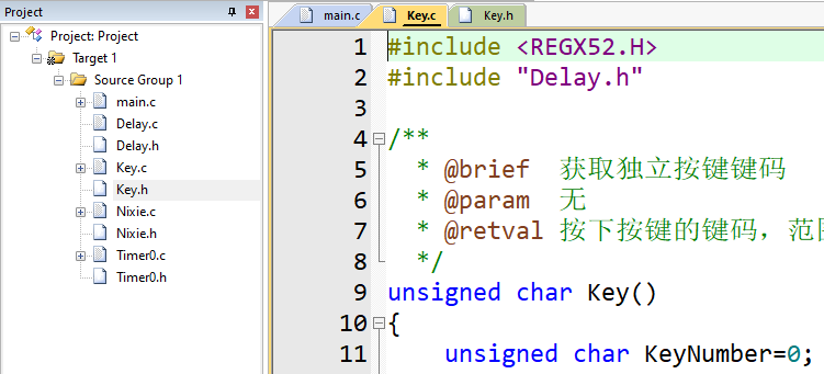

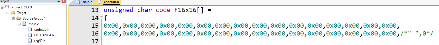

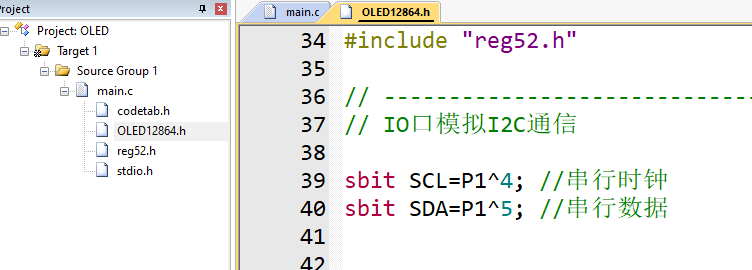

這種寫法    主函數(shù)里面多個H頭文件      以及
這種寫法什么區(qū)別    一個頭文件配套C文件
