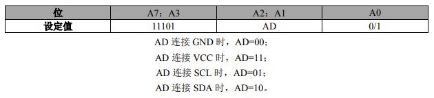

說(shuō)明書(shū)上4/23頁(yè):18腳AD是【通訊接口地址選擇端】,當(dāng)取選擇信號(hào),浮空后如何選擇地址呢?
說(shuō)明書(shū)上5/23頁(yè)最末:從機(jī)地址的低4bit【A2:A1】位由端口AD【18腳】的狀態(tài)【接法】決定,具體如下:
說(shuō)明書(shū)上6/23頁(yè)頭:
AD連接GND時(shí),AD=00【A7-A0 其中的 A2:A1=00】
AD連接VCC時(shí),AD=11【A7-A0 其中的 A2:A1=11】
AD連接SCL時(shí),AD=01【A7-A0 其中的 A2:A1=01】
AD連接SDA時(shí),AD=10【A7-A0 其中的 A2:A1=10】
如果AD浮空,則 A2:A1,即從機(jī)地址如何受控呢。

嗯嗯,在公號(hào)上看到官方給的回復(fù)了。錯(cuò)怪官方了,5號(hào)給了回復(fù),說(shuō)不能懸空,如果懸空,地址會(huì)變。沒(méi)提怎么變化法,根據(jù)實(shí)測(cè)結(jié)果,大多時(shí)候地址任是0X74,偶爾會(huì)變到0X77
