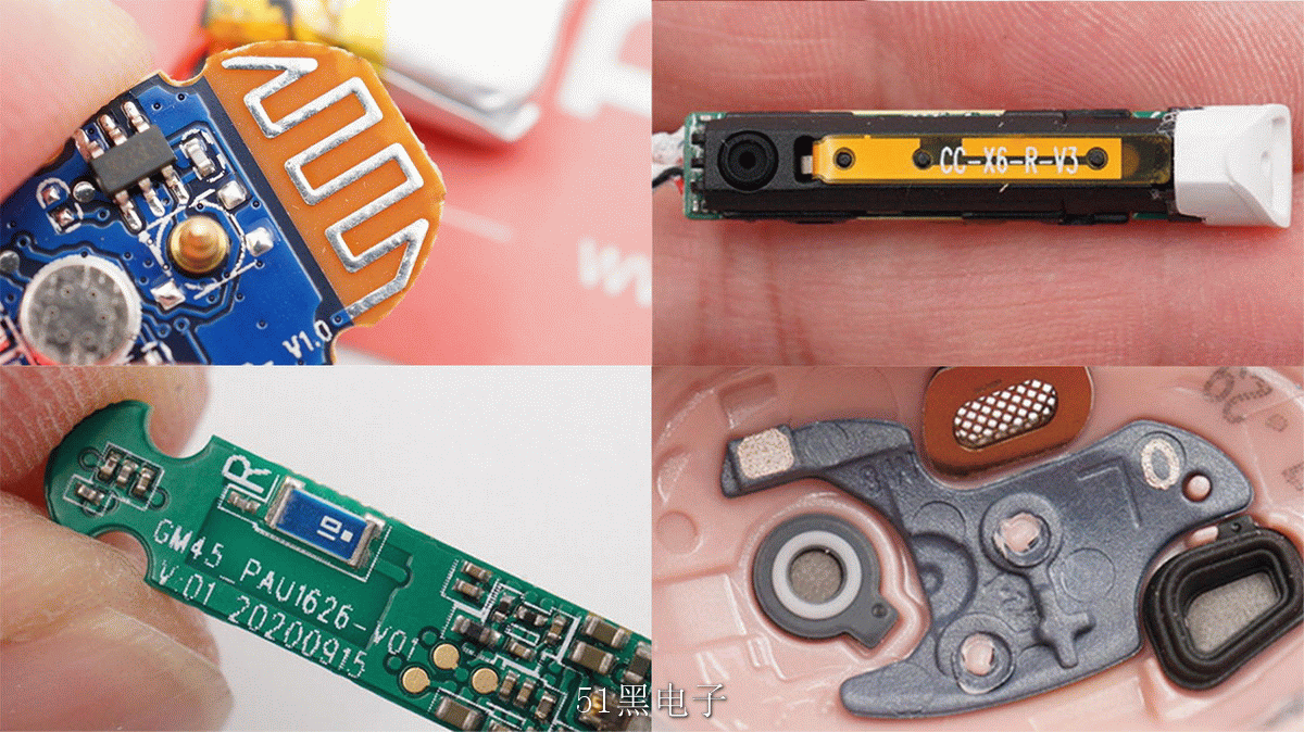

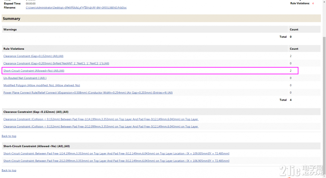

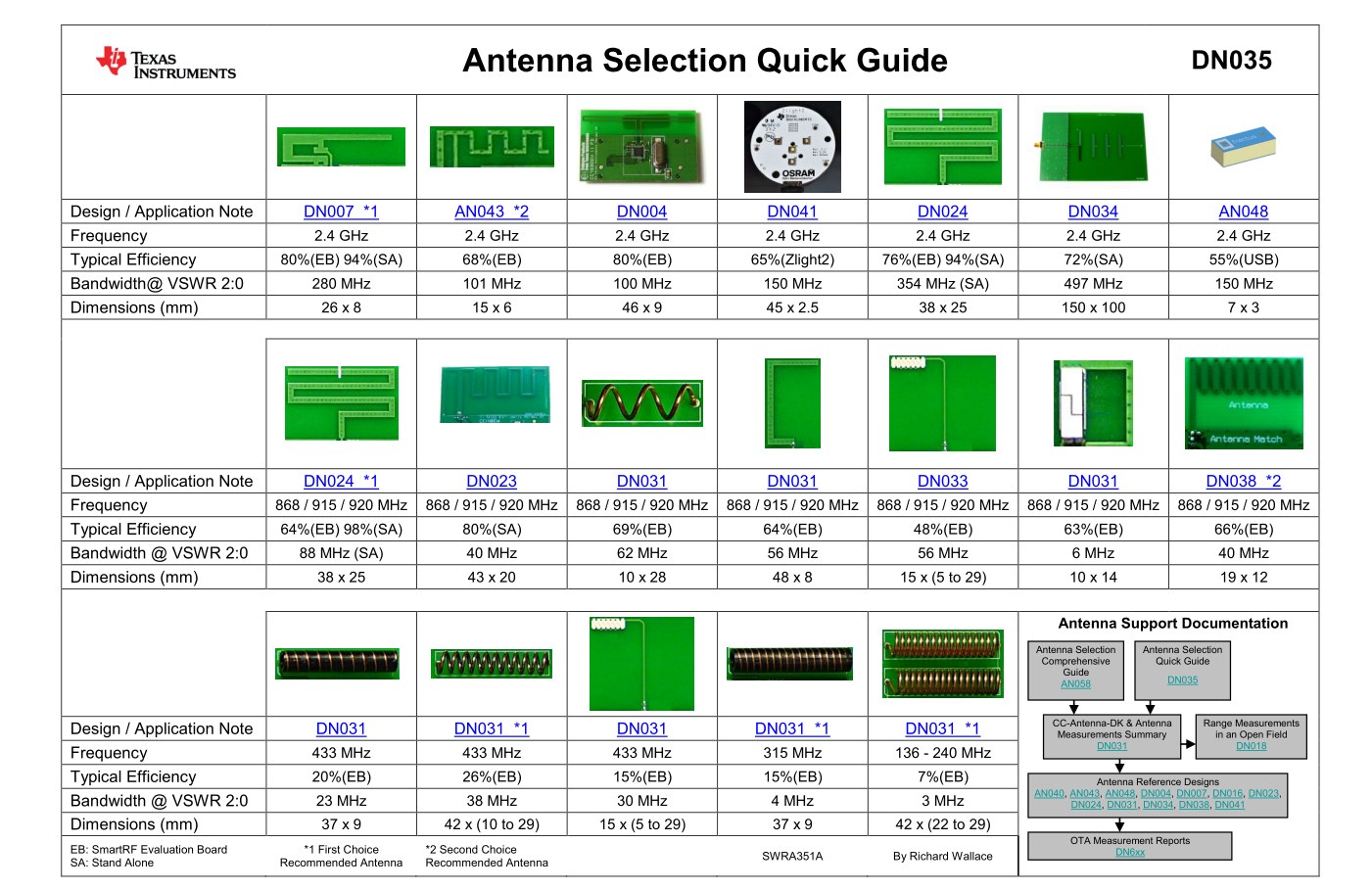

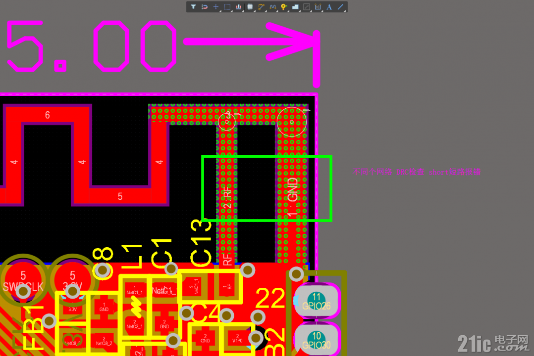

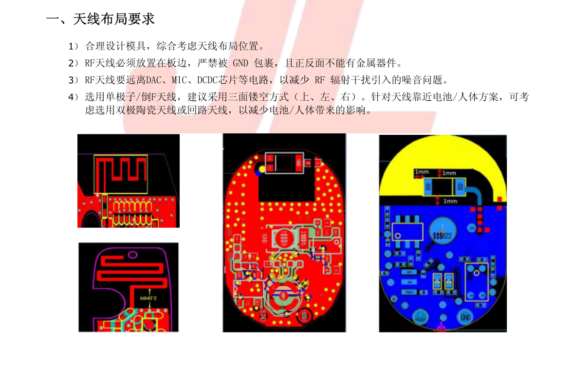

倒F的藍(lán)牙天線RF射頻端和GND短路,這個(gè)怎么理解?

板上一根線,在不同頻率點(diǎn)的阻抗是截然不同的,不能用低頻的電路去做理解,有條件用網(wǎng)絡(luò)分析儀了解下下S參數(shù)...你就明白了...
ID:883242 發(fā)表于 2023-7-22 18:31 | 顯示全部樓層
頻率這么高已經(jīng)不能用集中參數(shù)來分析了,必須要用分布參數(shù)來分析,比如一根導(dǎo)線在集中參數(shù)分析中是短路線,在分布參數(shù)分析中是一個(gè)電感。
ID:123289 發(fā)表于 2023-7-22 14:46 | 顯示全部樓層
你還缺少超高頻的射頻電路的知識(shí)。
ID:688692 發(fā)表于 2023-7-22 11:35 | 顯示全部樓層
射頻電路分析不能沿用直流和低頻的方法了。要用高頻電磁場(chǎng)的知識(shí)去分析。
你可以簡單的認(rèn)為:頻率高了,導(dǎo)線就有“彈性” 了。然后再深入去學(xué)習(xí)射頻知識(shí)。
