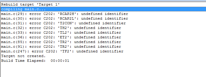

遇到一個(gè)很尷尬的事情;
用STC15W204S的定時(shí)器2,頭文件用STC15.H不能編譯定時(shí)器2的寄存器,如果用REG52.H又沒(méi)有P5的IO口。
這個(gè)單片機(jī)有定時(shí)器0和定時(shí)器2,程序里兩個(gè)都用上了,P5的IO也用上了,為什么STC官方的頭文件沒(méi)有定時(shí)器2的定義?各位大神,這種怎么解決?

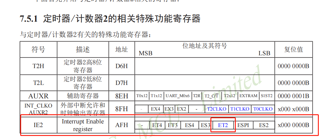

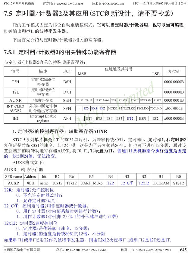

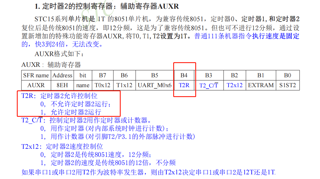

不是頭文件中沒(méi)有定時(shí)器2的相關(guān)寄存器定義,而是樓主用錯(cuò)相關(guān)寄存器名稱,當(dāng)然找不到。這個(gè)不能想當(dāng)然自定義,除非高手能做到。
來(lái)自 8#
ID:383654 發(fā)表于 2023-8-3 17:21 | 只看該作者
wulin 發(fā)表于 2023-8-3 12:00
不是頭文件中沒(méi)有定時(shí)器2的相關(guān)寄存器定義,而是樓主用錯(cuò)相關(guān)寄存器名稱,當(dāng)然找不到。這個(gè)不能想當(dāng)然自 ...
感謝!正如大師所言。只需要控制兩個(gè)寄存器就可以用了。附上程序,方便后人。

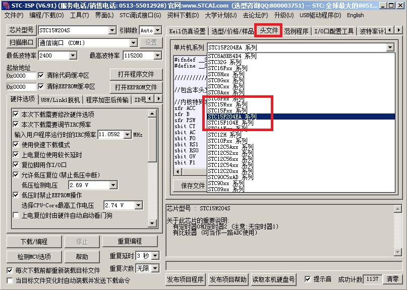

ID:383654 發(fā)表于 2023-8-3 07:57 | 只看該作者
我就是用的這個(gè)stc15.h的頭文件,但是里面沒(méi)有定時(shí)器2的定義
地板
ID:1089588 發(fā)表于 2023-8-3 09:49 | 只看該作者
#include <STC15F2K60S2.H>

STC官方的頭文件一定會(huì)有定義,否則那么多官方的例子怎么編譯?
寄存器名字不同而已。
