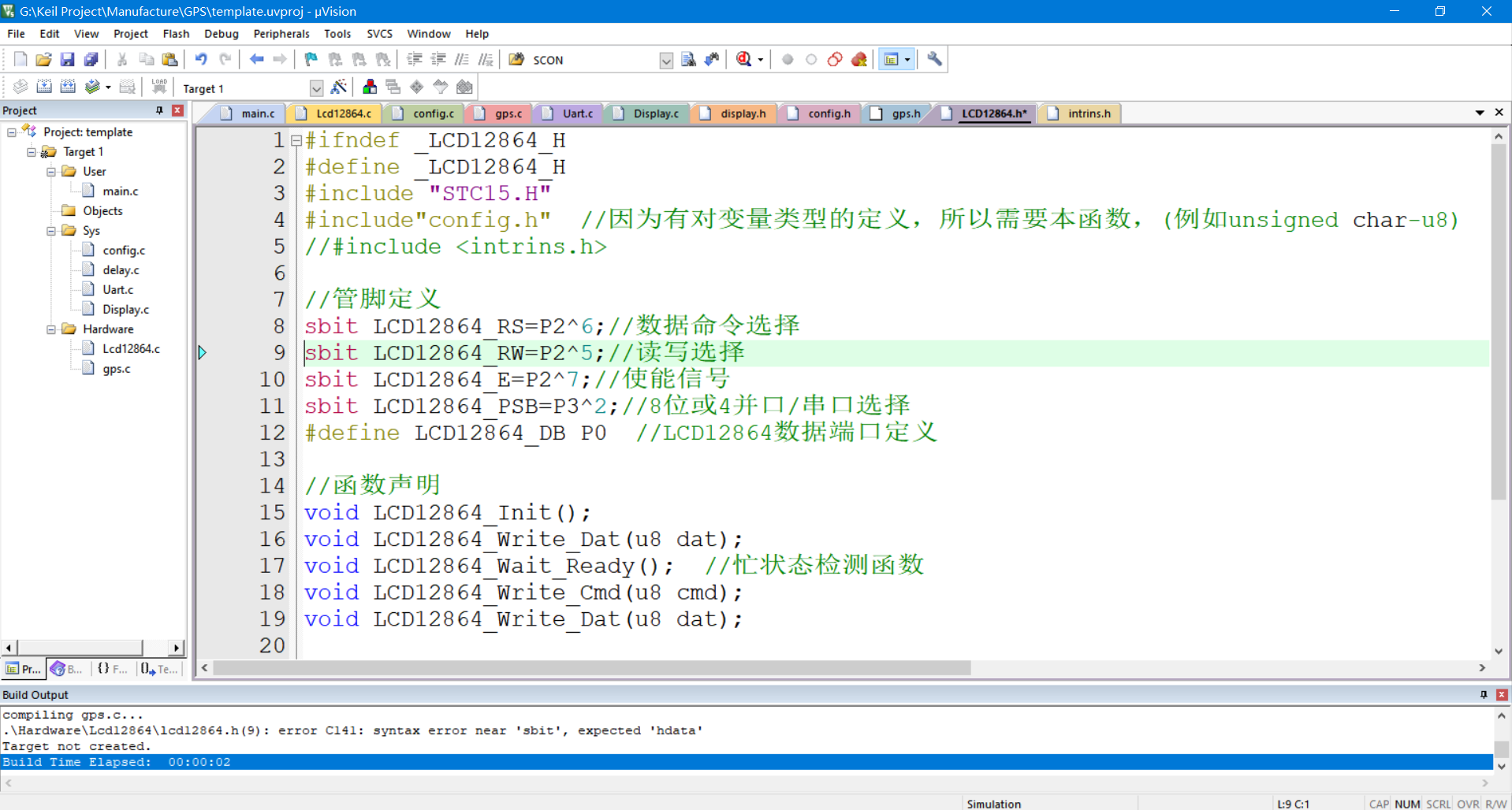

ID:929517 發(fā)表于 2023-8-16 11:57 來自手機 | 顯示全部樓層 |閱讀模式
keil5編譯 報故障 各位大佬能幫我看看嗎?看我寫的那么帥,怎么還會有缺陷

.\Hardware\Lcd12864\lcd12864.h(8): error C141: syntax error near 'sbit', expected 'hdata'
ID:978814 發(fā)表于 2023-8-16 14:13 | 顯示全部樓層
你報錯信息貼出來啊
ID:404160 發(fā)表于 2023-8-16 15:32 | 顯示全部樓層
#endf多余
ID:929517 發(fā)表于 2023-8-17 00:35 | 顯示全部樓層
不好意思 已經(jīng)重新編輯了
ID:227393 發(fā)表于 2023-8-17 04:32 來自手機 | 顯示全部樓層
#endif要寫在第三行
ID:1045628 發(fā)表于 2023-8-17 15:15 | 顯示全部樓層
看起來沒啥問題,但那個char 在注釋里居然沒有變色,懷疑是編碼問題導(dǎo)致,注釋換行看看
ID:1088185 發(fā)表于 2023-8-18 00:27 | 顯示全部樓層
51并不是所有內(nèi)存都可以位操作的, 可以位操作的bdata 0x20~0x2F,  SFR 0x80~0xFF 當(dāng)中可以被8整除的地址, 除此以外都不可以用sbit定義。
