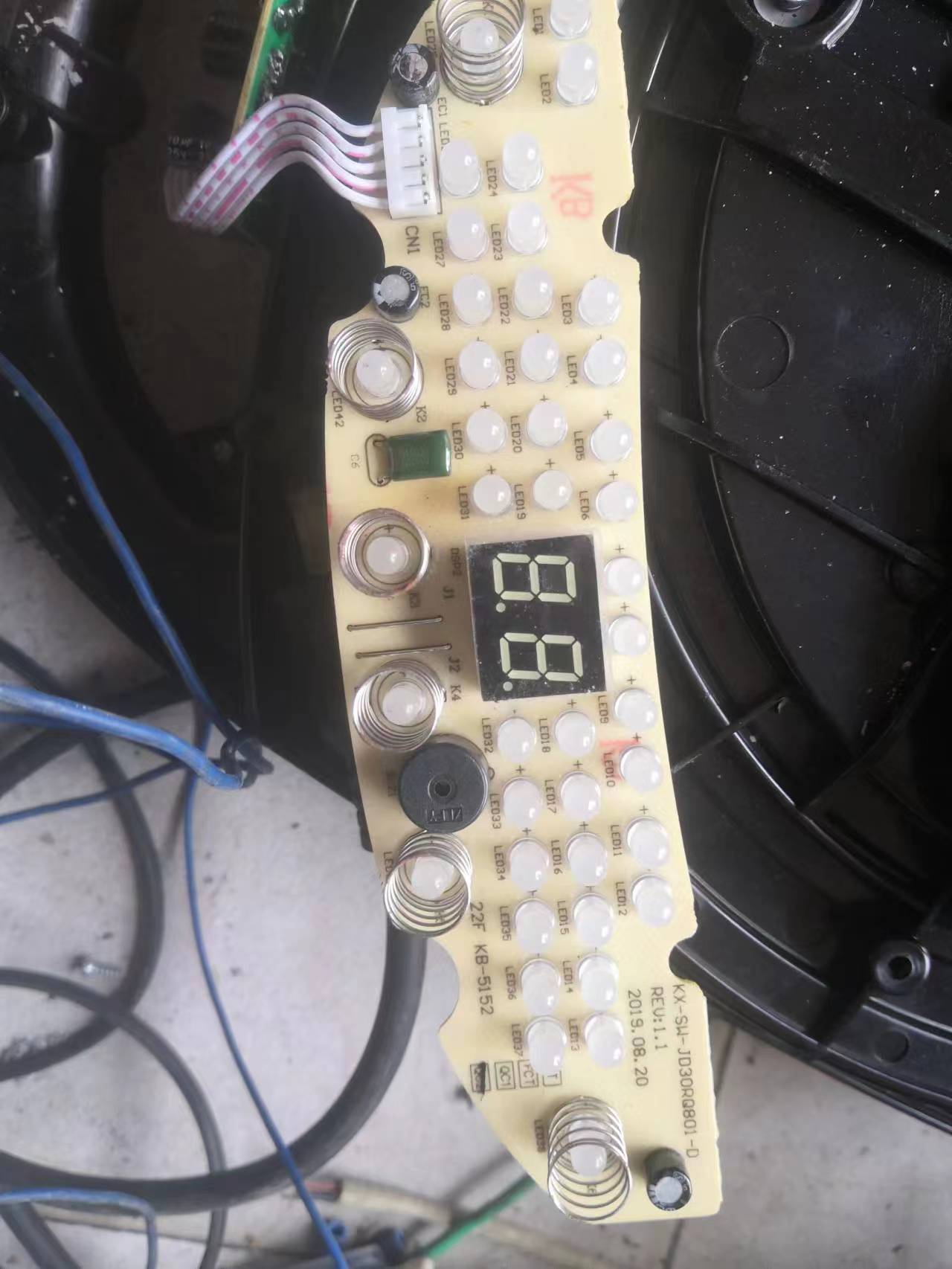

家用的電餅鐺,芯片燒壞,找不到帶固件的芯片,誰有芯片或者固件
主板型號
主板型號
芯片16腳HR7P201
芯片16腳HR7P201

不一定是芯片,先檢查外圍,供電,復(fù)位,晶振,我的一個美的炒菜機就是晶振壞了,找了個51單片機用的晶振換了就好了。

如果有證據(jù)證明是MCU損壞,否則多數(shù)情況是外圍電路故障。想換MCU只能找廠家。

1,先檢查外圍元件,如果都沒有壞,那就是單片機壞了
2,如果是單片機壞了,看一下有沒有其它的同型號的,不用鍋,換上去
3,找售后,人家可能有辦法

芯片短路了,把芯片拆掉電源供電正常

如果供電正常,芯片是很難壞的
