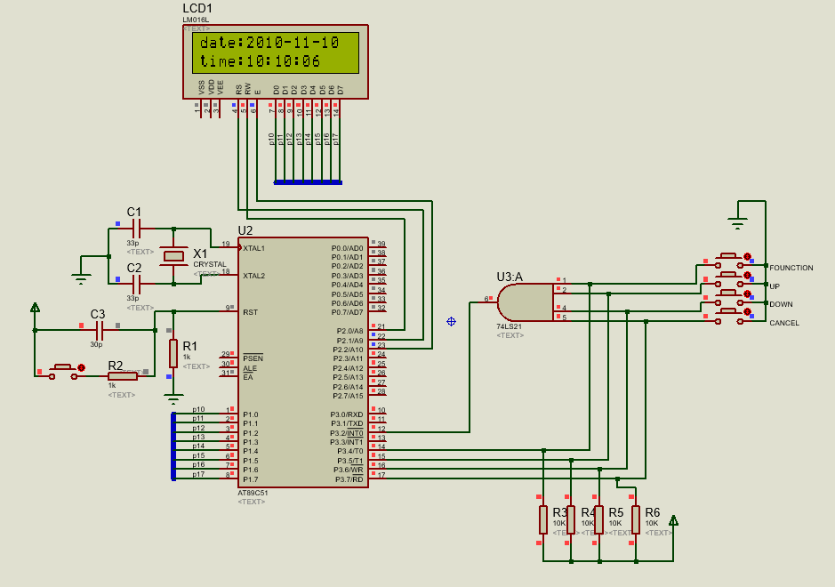

1、任務名稱:時鐘萬年歷。
2、功能要求:第一行顯示年月日,第二行顯示時間,并可以設定日期和時間。
3、硬件要求:單片機芯片采用AT89C51,液晶屏選用LM016L。
4、任務提交:在Keil uVision中完成程序設計并提交工程文件電子檔;在Protues中完成電路設計并提交工程文件電子檔。
部分單片機代碼:

仿真圖
仿真圖

ID:485350 發(fā)表于 2023-12-26 15:56 | 只看該作者
閏年閏月問題考慮了沒有
