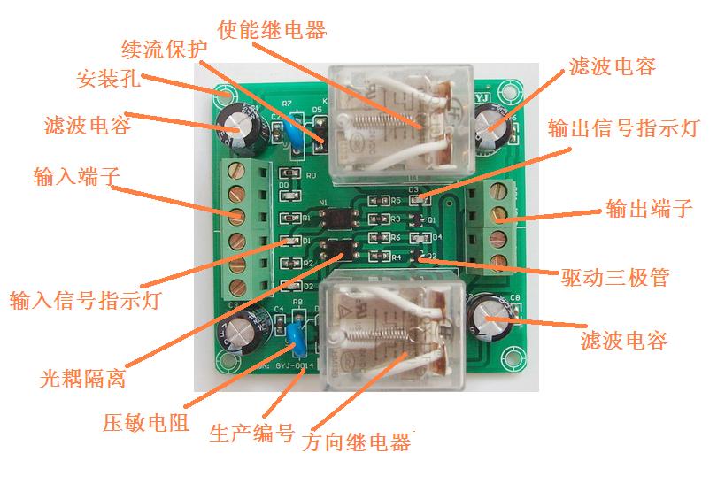

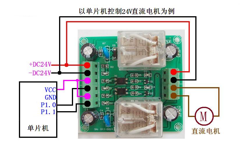

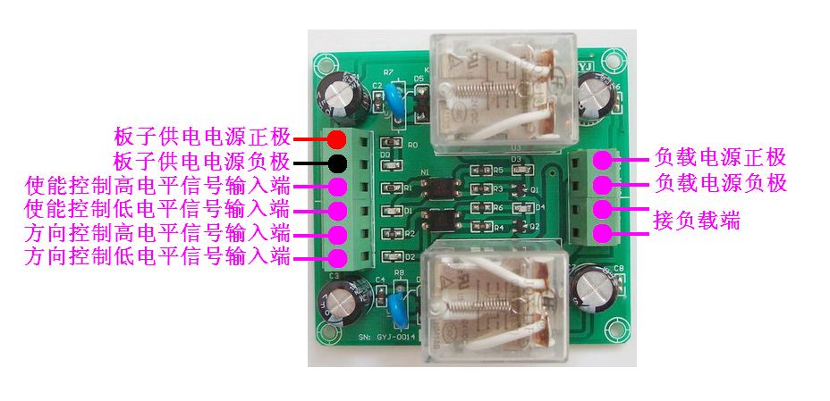

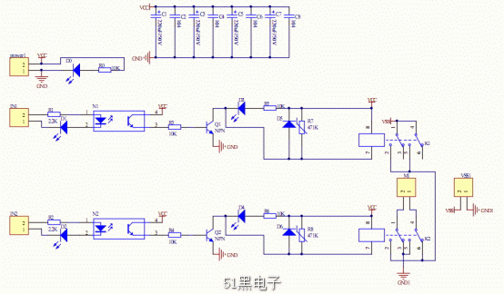

51單片機(jī)控制直流電機(jī)正反轉(zhuǎn)程序及原理圖文件請?zhí)釋氋F意見
ID:280979 發(fā)表于 2023-8-30 22:04 | 顯示全部樓層 |閱讀模式
【聲明】此程序僅用于學(xué)習(xí)與參考,引用請注明版權(quán)和作者信息!

/*定義輸入口*/
sbit IN0=P2^0;//控制正轉(zhuǎn)
sbit IN1=P2^1;//控制反轉(zhuǎn)
sbit IN2=P2^2;//控制停止
/*定義輸出口*/
sbit K1=P1^0;
sbit K2=P1^1;
uchar i=1;

GYJ-0014_直流電機(jī)正反轉(zhuǎn)繼電器控制板原理圖及PCB圖.pdf
