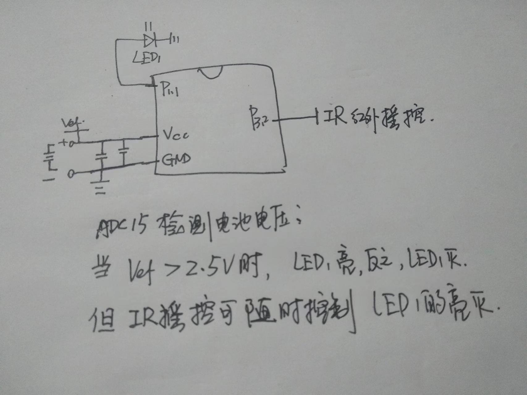

如下圖:思路:如果用單片機(jī)ADC檢測(cè)電池電源,當(dāng)電壓大于2.5V時(shí)LED燈亮,小于2.5V時(shí)燈滅。但不管檢測(cè)出來(lái)的電壓大于或小于2.5V時(shí),都可以用遙控控制燈的亮滅。
現(xiàn)在在構(gòu)思程序時(shí)有一些疑惑:當(dāng)程序在循壞檢測(cè)ADC時(shí),假設(shè)ADC>2.5V那么LED燈亮,但若要用遙控關(guān)閉LED時(shí),那么是不是永遠(yuǎn)無(wú)法關(guān)閉?(因?yàn)锳DC>2.5v)那么 ADC_READ();放在哪里好呢?或者該怎么寫(xiě)這個(gè)程序呢?請(qǐng)大家指教一下!謝謝!
#include<51.h>
void main()
IR_INT();//遙控控制
ADC_INT();//ADC初始化
While(1)
       ADC_READ();//ADC讀出來(lái)的值,并與2.5V比較的結(jié)果.
     if(press)  //遙控按鍵,及遙控的功能按鍵.        這里的遙控會(huì)受到ADC的干擾,不能隨意開(kāi)關(guān)LED。!
switch(i)
    case 0:.....  break;
    case 1:..... break;
ID:883242 發(fā)表于 2023-9-9 20:25 | 顯示全部樓層
設(shè)一個(gè)標(biāo)志位,初始化為0,ADC不能動(dòng)這個(gè)標(biāo)志位,遙控可以置1,那么這個(gè)標(biāo)志位為0就聽(tīng)ADC指揮,如果為1就不管ADC結(jié)果,只聽(tīng)遙控指揮。

ID:213173 發(fā)表于 2023-9-10 20:42 | 顯示全部樓層
        switch(遙控變量)
                case 0: ADC控制 break;
                case 1: 遙控開(kāi) break;
                case 2: 遙控關(guān) break;
ID:123289 發(fā)表于 2023-9-11 09:41 | 顯示全部樓層
A、B同時(shí)能控制C,A叫C=1,B叫C=0,聽(tīng)誰(shuí)的?
明白了么?
這里必須給出一個(gè)優(yōu)先次序;蚍謺r(shí)優(yōu)先。

ID:491577 發(fā)表于 2023-9-15 13:03 | 顯示全部樓層
其實(shí)遙控器與AD是同等優(yōu)先的,不存在誰(shuí)優(yōu)先的問(wèn)題,應(yīng)該有一個(gè)按鍵或開(kāi)關(guān)決定是受遙控器還是AD控制,同一時(shí)間只能夠有一個(gè)起作用。這是2選1的問(wèn)題。
