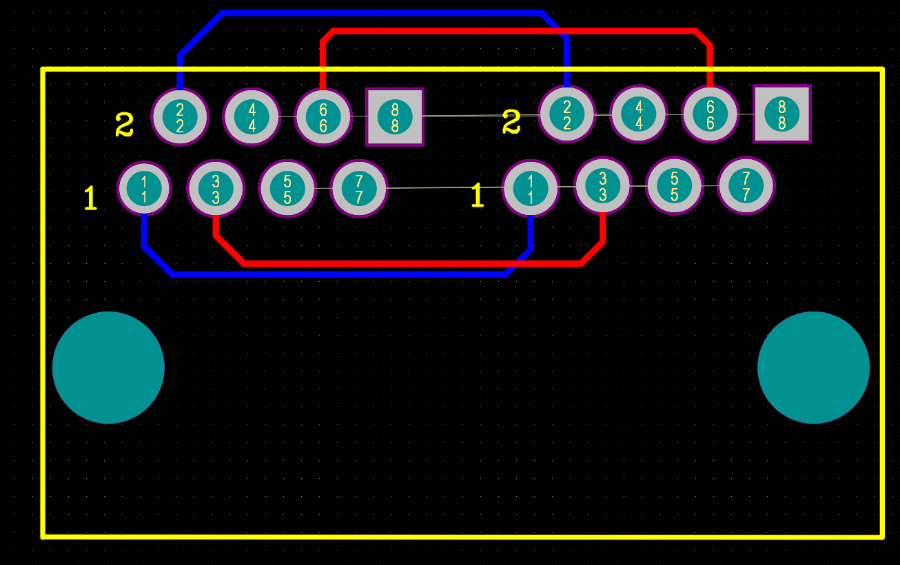

網(wǎng)口是不是1-8腳,一一對應(yīng)連接就可以正常通訊
如下圖
只是連接了1236腳,不知道能不能正常連接網(wǎng)絡(luò)
更新:
剛試了一下,確認(rèn)只需要連接1236四根線就可以進行以太網(wǎng)的連接
這只是百兆的,8根線的千兆因為沒買千兆網(wǎng)口,暫時試不了,但是先做出來后續(xù)更新文章。

ID:845241 發(fā)表于 2023-10-9 18:00 | 顯示全部樓層
并聯(lián)有什么意思?tpc/ip協(xié)議下是沒用的
