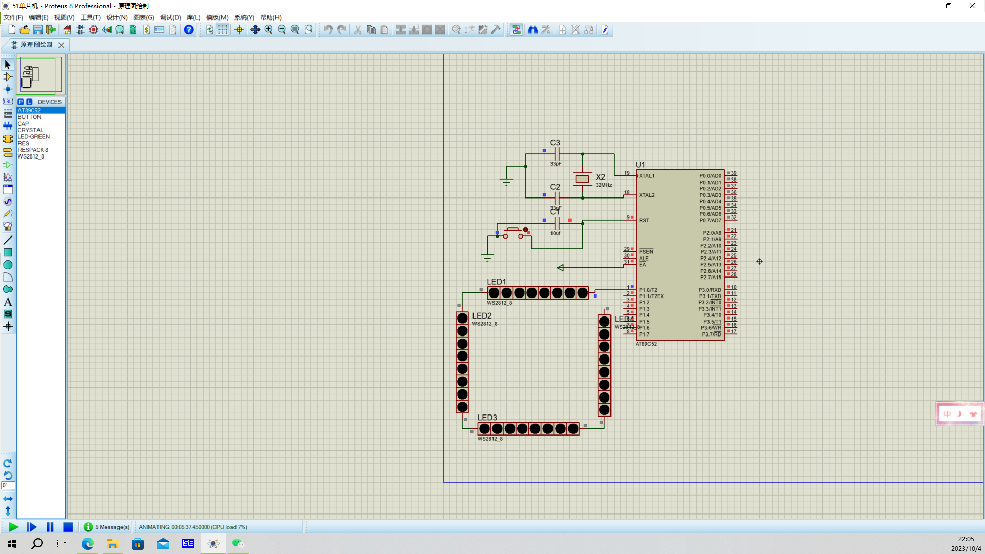

用stc89c52rc的程序在實(shí)物上用24mhz的晶振可以點(diǎn)亮,但在proteus上用at89c52改了晶振卻沒(méi)有反應(yīng)是為啥?
用stm32f103c8t6也是同樣的情況。有大佬解答一下嗎
這是at的
這是at的

ID:712097 發(fā)表于 2023-10-5 08:52 | 顯示全部樓層
WS2812B這類(lèi)歸零碼單線驅(qū)動(dòng)的IC,對(duì)時(shí)序要求很高,用示器仿真看看波形是否符合手冊(cè)的時(shí)序。按你的描述,微調(diào)一下單片機(jī)的頻率(雙擊單片機(jī),在彈出的對(duì)話框里改時(shí)鐘頻率就可以了,改外部晶振沒(méi)用,甚至不用外部晶振,也可以正確仿真)應(yīng)就可以了。

用內(nèi)置的邏輯分析儀看看時(shí)序

實(shí)測(cè)部分2812 400KHz都可以點(diǎn)亮,但是仿真要求嚴(yán)格800KHz,所以時(shí)序不對(duì)的仿真不了的
