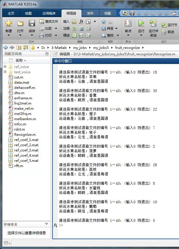

主程序:Recognize.m
% 每次讀入1個待識別的mp3語音文件,提取mfcc特征系數(shù),
% 用dtw算法計算與參考模板作匹配,
% 可識別出:說話者、所說的水果名稱,所說的語種。

運行截圖:
