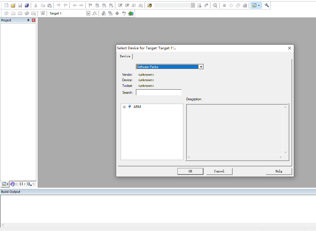

請(qǐng)教一下大家,如何在KEIL5軟件中添加九齊單片機(jī)的型號(hào)呢?
ID:706724 發(fā)表于 2023-10-9 11:46 | 顯示全部樓層 |閱讀模式
如題,如何在KEIL5軟件中添加九齊單片機(jī)的型號(hào)呢?或者KEIL無法兼容?請(qǐng)大家指教一下。
ID:57657 發(fā)表于 2023-10-9 17:44 | 顯示全部樓層
Keil只看內(nèi)核不看品牌,你要搞清楚九齊使用的是什么內(nèi)核。

ID:748096 發(fā)表于 2023-10-9 19:46 來自觸屏版 | 顯示全部樓層
KEIL不支持PIC,九齊,輝芒微,等8位精簡指令集的單片機(jī)
ID:584814 發(fā)表于 2023-10-12 16:45 | 顯示全部樓層
可以找 KEIL 原廠定制。
ID:401564 發(fā)表于 2023-10-13 09:13 | 顯示全部樓層
加不了,加了也沒有用
九齊我一直在用,九齊的C語言有一些自己函數(shù),比如開啟中斷,關(guān)閉中斷之類的,只有九齊的環(huán)境才有的
只能用九齊的開發(fā)環(huán)境
ID:372579 發(fā)表于 2023-10-13 12:23 | 顯示全部樓層
九齊的單片機(jī)只能用九齊的環(huán)境才可以的,其它的不太行的,要么找keil定制(不劃算)
