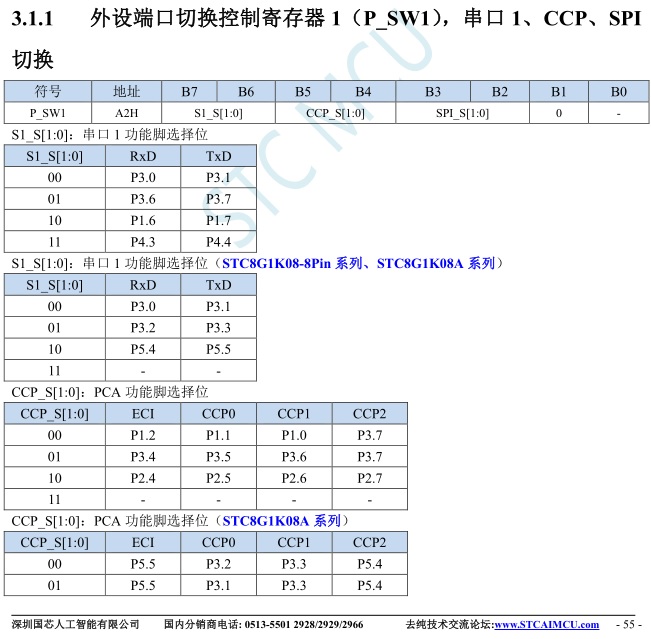

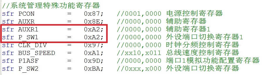

ID:213173 發(fā)表于 2023-10-15 17:40 | 顯示全部樓層

ID:213173 發(fā)表于 2023-10-19 15:40 | 顯示全部樓層
jovew 發(fā)表于 2023-10-19 14:41
知道了。 怎么修改程序才行?
不是已經(jīng)告訴你了AUXR1與P_SW1同址,就是同一個(gè)寄存器的不同名稱    P_SW1 = 0x00;    //ECI/P1.2, CCP0/P1.1, CCP1/P1.0, CCP2/P3.7
//  P_SW1 = 0x10;    //ECI_2/P3.4, CCP0_2/P3.5, CCP1_2/P3.6, CCP2_2/P3.7
//  P_SW1 = 0x20;    //ECI_3/P2.4, CCP0_3/P2.5, CCP1_3/P2.6, CCP2_3/P2.7
