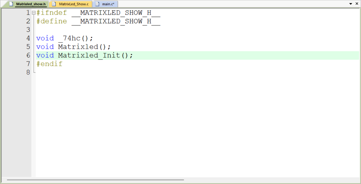

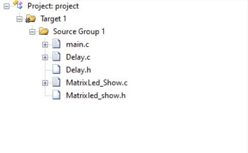

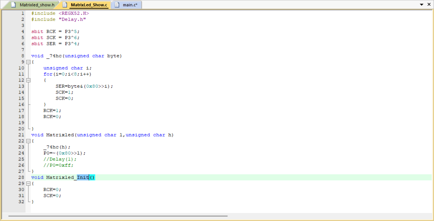

使用89c52RC單片機(jī)控制點(diǎn)陣屏?xí)r報(bào)錯(cuò)requires ANSI-style prototype,如果所有的把代碼放在一個(gè).c中編譯不會(huì)報(bào)錯(cuò),如果把代碼放在模塊中進(jìn)行編譯就會(huì)報(bào)這個(gè)錯(cuò)誤,百度說(shuō)是因?yàn)楹瘮?shù)沒(méi)有聲明的問(wèn)題,但是 函數(shù)在頭文件中聲明了,也在main中包含了頭文件,還是報(bào)錯(cuò),有沒(méi)有大佬遇到過(guò)這個(gè)問(wèn)題

點(diǎn)陣屏模塊
點(diǎn)陣屏模塊
點(diǎn)陣屏頭文件
點(diǎn)陣屏頭文件

項(xiàng)目目錄
項(xiàng)目目錄
ID:1096071 發(fā)表于 2023-10-24 21:03 | 顯示全部樓層
破案了,頭文件聲明函數(shù)的時(shí)候沒(méi)加參數(shù)
ID:883242 發(fā)表于 2023-10-24 21:15 | 顯示全部樓層
貨不對(duì)板,h文件和c文件對(duì)不上號(hào)。報(bào)錯(cuò)你也要貼出來(lái)哪個(gè)文件哪一行報(bào)錯(cuò)吧。
ID:628113 發(fā)表于 2023-10-24 21:26 | 顯示全部樓層
哦  你的 .h 文件 格式不對(duì)。 傳入 參數(shù)不能省略。 同一個(gè) 函數(shù)名  如 不同傳入?yún)?shù)  , 編譯器會(huì)理解為 不同的函數(shù) 。 (因?yàn)?兼容 C++ 的原因)
ID:1094811 發(fā)表于 2023-10-24 22:32 來(lái)自觸屏版 | 顯示全部樓層
聲明里面輸入?yún)?shù)也要一并寫(xiě)上
ID:155507 發(fā)表于 2023-10-25 16:02 | 顯示全部樓層
Matrixled_show.h
#ifndef __MATRIXLED_SHOW_H__
#define __MATRIXLED_SHOW_H__
void _74hc(unsigned char byte);
void Matrixled(unsigned char l, unsigned char h);
void Matrixled_Init(void);
#endif
