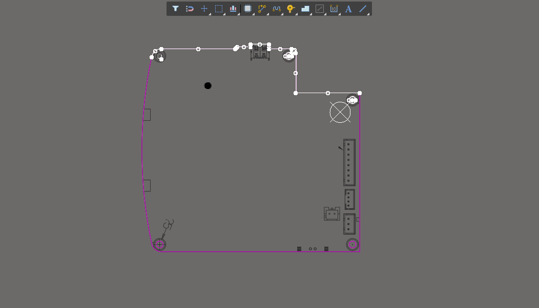

AD19導(dǎo)入DXF文件后,全選,需要EMO旋轉(zhuǎn)板框方便布線(xiàn),然后再DSD重新定義板框出現(xiàn)卡死的情況,或者就是出現(xiàn)圖中的一個(gè)小黑點(diǎn)的圓圈○,這個(gè)時(shí)候只能選中或者框選一部分了,全選不了了。CTRL+A都沒(méi)用。也MS移動(dòng)不了。重新定義板框失敗。是什么原因?有誰(shuí)遇到過(guò)的?請(qǐng)賜教
旋轉(zhuǎn)的方法是參照:https://zhidao.baidu.com/question/1057453968469759579.html

卡死的情況,基本上是在小距離的范圍內(nèi)有很多的短結(jié)條堆疊(>=1000或更多。)CPU忙不過(guò)來(lái)了。
