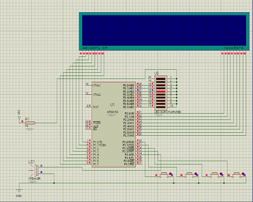

單片機(jī)程序 卡在K2按鍵可以進(jìn)行模式加一這一步和K3的模式減一這一步
ID:1096616 發(fā)表于 2023-10-29 08:42 | 顯示全部樓層 |閱讀模式
我的問題就卡在K2按鍵可以進(jìn)行模式加一這一步和K3的模式減一這一步,我不知道到這里我應(yīng)該如何將我之前編好的那八個(gè)模式導(dǎo)進(jìn)去,因?yàn)槲野阉鼈兌挤庋b成函數(shù),請(qǐng)大佬們給點(diǎn)提示,孩子真的寫不出來(lái)了。沒有任何思路
單片機(jī)源程序如下:

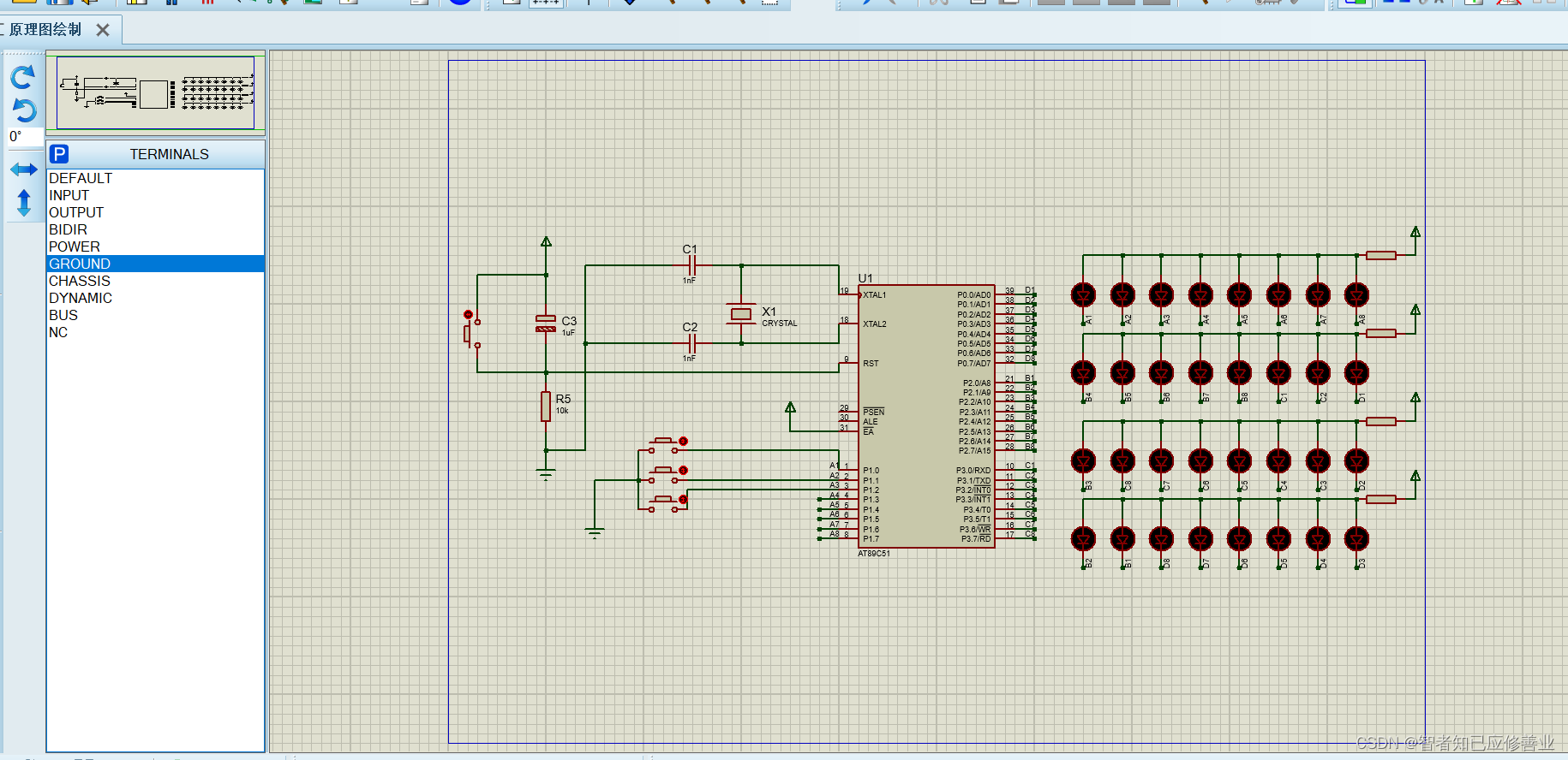

ID:332444 發(fā)表于 2023-11-8 10:41 | 顯示全部樓層
今天遇到一個(gè)有趣的32燈流水及按鍵復(fù)用,題主電路。
我的電路。
