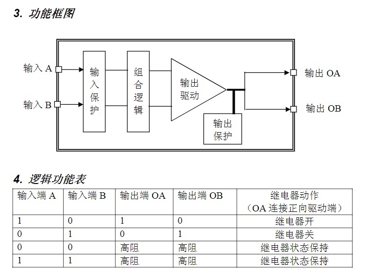

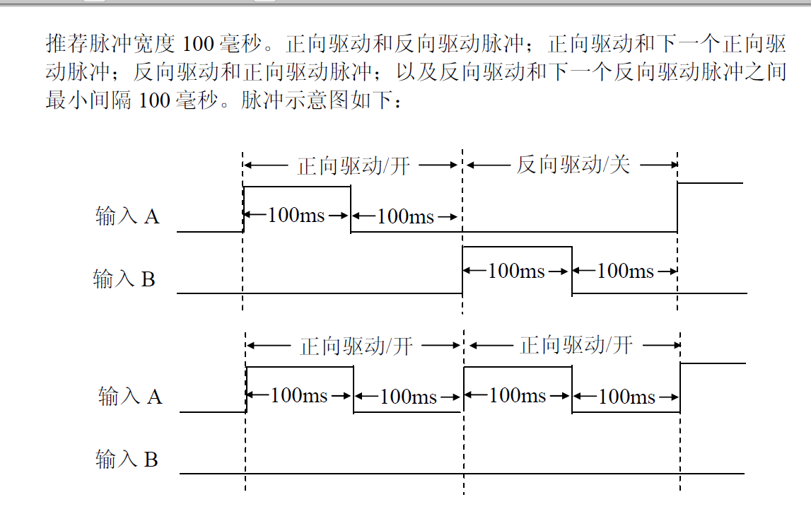

各位師傅,有STC8G1K08A 去控制 BL8023 的參考程序嗎?第一次接觸,無(wú)從下手,用P32和P31兩個(gè)IO口去控制,謝謝了。
ID:213173 發(fā)表于 2023-10-31 21:13 | 顯示全部樓層
