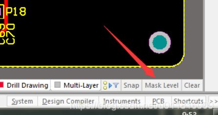

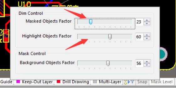

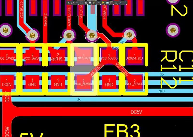

Altium Designer PCB中  元件高亮顯示不明顯  怎么調(diào)節(jié)呢?Altium Designer19這個調(diào)節(jié)的界面怎么才能顯示出來?我看我Altium Designer19沒有這個界面?按中括號只能調(diào)節(jié)網(wǎng)絡(luò)的高亮程度,我現(xiàn)在問的是選中后元件的高亮程度哦

你的圖中已經(jīng)說明了在哪里了。

ID:405850 發(fā)表于 2023-11-9 11:57 | 只看該作者
鍵盤切換到英文狀態(tài)下,回車鍵左邊的方括號"["和“]”就是調(diào)節(jié)遮罩層亮度的
