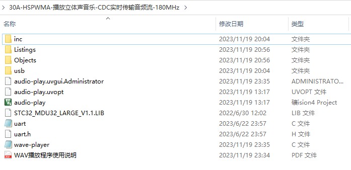

WAV播放程序使用說明
1、簡介
建議用戶直接下載"Objects"里的"audio-play.hex"測試. 下載時選擇主頻30MHz。

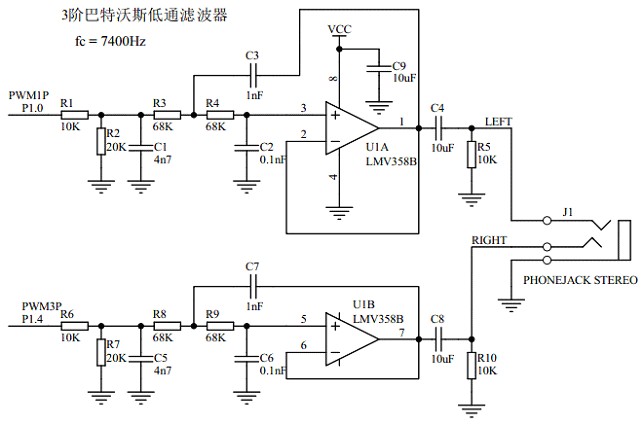

2、輸出濾波電路
輸出PWM要經(jīng)過低通濾波器獲得光滑的模擬信號輸出,請參考下圖的電路:3階巴特沃斯低通濾波器。
PWMA1P--P1.0左聲道,    PWMA3P--P1.4右聲道。
左右聲道完全一致,以左聲道為例,PWM信號經(jīng)過R1R2分壓適當(dāng)衰減后與C1組成第一階RC低通濾波,將變化陡峭的PWM的高頻諧波濾除,再送到運(yùn)放組成的二階低通濾波電路濾波輸出,就得到模擬信號,經(jīng)過C4隔直后得到交流信號,從3.5mm的立體聲插座輸出。用戶可以用SPWM輸出一個1000Hz正弦波來評估其性能。
上圖參數(shù)為對應(yīng)16KHz采樣的輸出,轉(zhuǎn)折頻率為不超過采樣頻率的一半即可。
要改成別的采樣頻率,則按比例改變電容即可,電阻不變。
注意:圖中零件不是隨便取的,是經(jīng)過精心計算的,無源一階低通、有源二階低通的截止頻率和Q值都不同,兩者串聯(lián)才能得到最終的輸出響應(yīng)。
模擬濾波器相關(guān)的知識不在本文討論范疇,用戶可以自行復(fù)習(xí)模擬電子技術(shù)基礎(chǔ)的相關(guān)章節(jié)。

4、下載程序
下載程序和CDC通信均使用板上TYPE-C接口實現(xiàn)。打開STC-ISP V6.92G或更高版本。
打開程序文件,即打開"Objects"里的"audio-play.hex"文件。

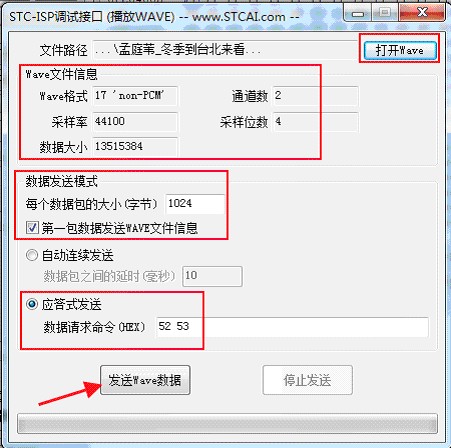

5、播放設(shè)置

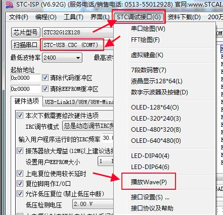

此時STC ISP已能自動識別播放程序的CDC通信口,下圖的“掃描”里顯示的就是CDC串口。
點擊“STC調(diào)試接口”,選擇“播放Wave(P)”,見下圖:
點擊“打開Wave”,選擇要播放的Wave文件。
Wave文件信息里會顯示文件的重要信息:
    文件格式,目前只支持:1-PCM,6-A law,17-IMA ADPCM3種類型。
    通道數(shù):1表示單聲道,2表示立體聲。
    采樣率:不用解釋。
    采樣位數(shù):就是一個采樣點的位數(shù),用戶不用關(guān)心。
    數(shù)據(jù)大。杭绰曇舻淖止(jié)數(shù)。
設(shè)置數(shù)據(jù)發(fā)送模式里的“每個數(shù)據(jù)包的大。ㄗ止(jié))”為1024。
勾選“第一包數(shù)據(jù)發(fā)送WAVE文件信息”
選擇“應(yīng)答式發(fā)送”。

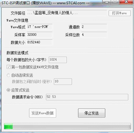

點擊“發(fā)送Wave數(shù)據(jù)”。
之后,按一下板上的P3.2鍵開始播放,MCU請求的第一個數(shù)據(jù)包為14字節(jié)的上述文件信息,大端模式。
   Byte0、Byte1WAV類型,0x0001-->PCM0x0006-->A Law,0x0011-->IMA ADPCM
   Byte2:聲道數(shù),1(單聲道)或2(立體聲)。
   Byte3:采樣位數(shù),用戶不用理會。
   Byte4~Byte7:采樣率,Hz。
   Byte8~Byte11:數(shù)據(jù)長度(字節(jié)數(shù))。
   Byte12~Byte13BLOCK長度(ADPCM使用)。
后面請求發(fā)送的都是音頻數(shù)據(jù)包,程序根據(jù)文件格式進(jìn)行處理后送去PWM播放出聲音。
輸出的聲音要接功放和音箱才能聽到傳真度不錯的音樂,使用32KHz44.1KHz的采樣格式,普通音響將難以分辨其與320Kbps碼率的MP3的音質(zhì)有啥差別。

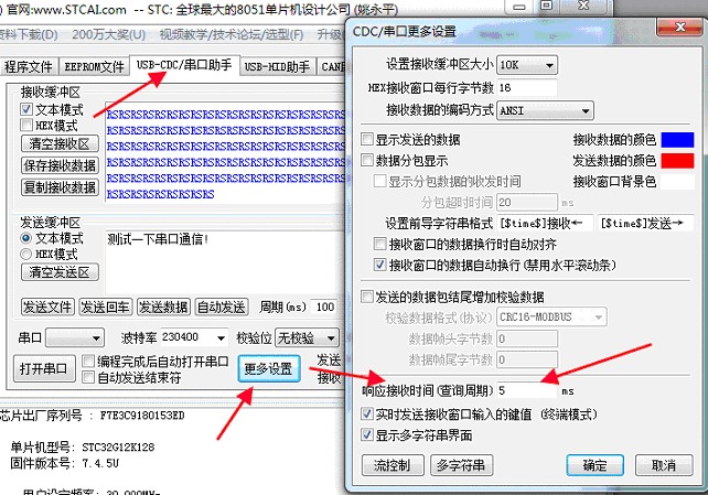

6、通信查詢速度適配
文件格式不同,采樣率不同,就有不同的數(shù)據(jù)率,數(shù)據(jù)率越高,對通信的速度要求就越高。但是通信速度高,PCCPU占用率就高,這必須要平衡一下。
點擊串口助手“更多設(shè)設(shè)置”,在“響應(yīng)接收時間(查詢周期)”的輸入框中,根據(jù)數(shù)據(jù)率輸入合適的值,時間短通信速度快,但電腦PC占用率會加大。
下面為參考的時間設(shè)置:
PCM  采樣率    響應(yīng)接收時間     數(shù)據(jù)率
    44.1KHz       0ms        176.4KB/S
     32KHz     1ms2ms     128KB/S
     16KHz     4ms5ms      64KB/S
ADPCM 采樣率    響應(yīng)接收時間     數(shù)據(jù)率
    44.1KHz       5ms           44.1KB/S
      32KHz      10ms            32KB/S
     16KHz       10ms            16KB/S
A law 采樣率    響應(yīng)接收時間     數(shù)據(jù)率
    44.1KHz    2ms3ms        88.2KB/S
     32KHz     4ms5ms         64KB/S
     16KHz       10ms            32KB/S
最難折騰的就算這部分了吧?
