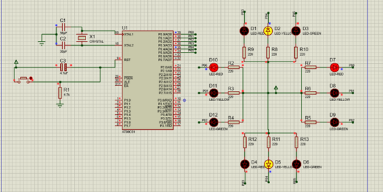

51單片機(jī)交通燈程序,protues 8.14 keil c51
ID:621776 發(fā)表于 2023-11-25 14:59 | 顯示全部樓層 |閱讀模式
東西向綠燈亮若干秒,黃燈閃爍 5 次后紅燈亮, 紅燈亮后, 南北向由紅燈變?yōu)榫G燈,若干秒后南北向黃燈閃爍 5 此后變紅燈,東西向變綠燈,如此重復(fù)
單片機(jī)源程序如下:

traffic_lights.zip
106.91 KB, 下載次數(shù): 22, 下載積分: 黑幣 -5
51 單片機(jī)交通燈
admin + 50 共享資料的黑幣獎勵!
ID:621776 發(fā)表于 2023-11-25 15:05 | 顯示全部樓層
代碼無法貼全,大家自己下載后查看,其中pt 代表的就是proteus 工程,另外一個就是keil 工程
