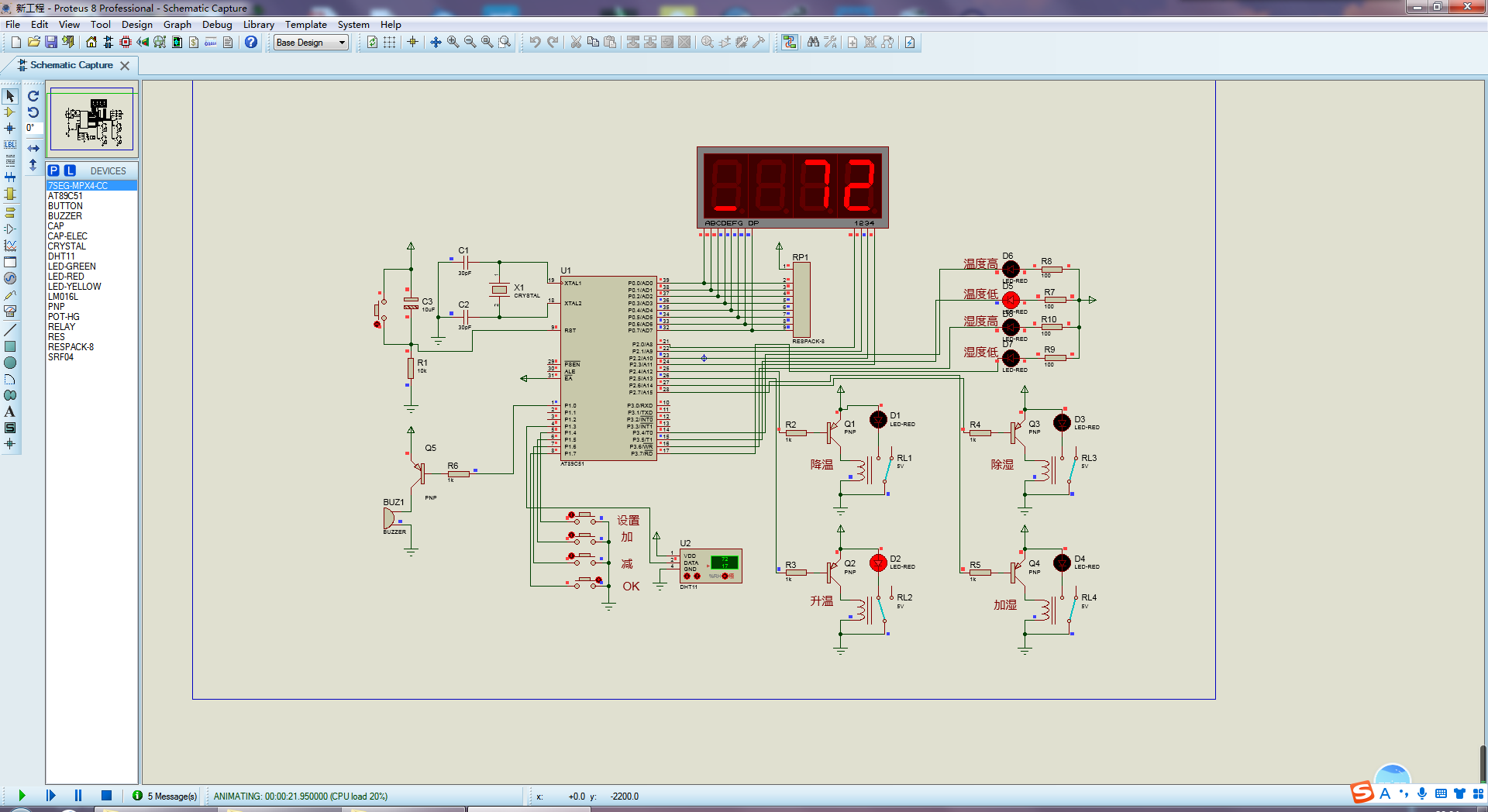

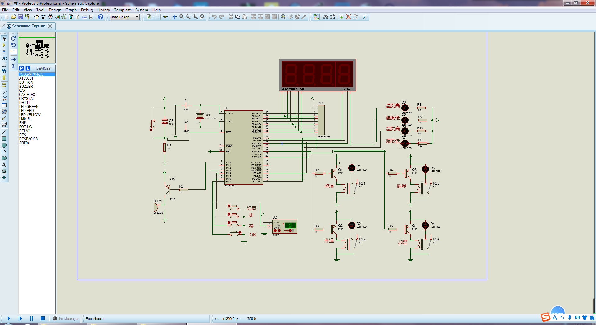

基于51單片機的溫濕度控制程序仿真(數(shù)碼管,DHT11,獨立按鍵)
ID:1102164 發(fā)表于 2023-12-2 16:54 | 顯示全部樓層 |閱讀模式

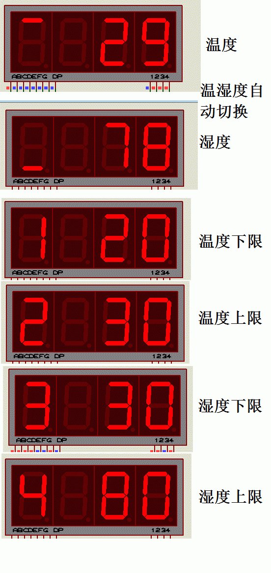

1、使用DHT11測量溫濕度
2、數(shù)碼管顯示溫濕度以及閥值
3、按鍵設(shè)置報警值
4、溫濕度過限能輸出對應(yīng)控制和報警
Altium Designer畫的原理圖和PCB圖如下:(51hei附件中可下載工程文件)

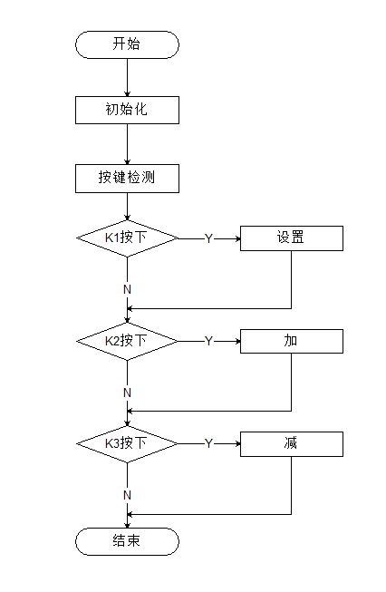

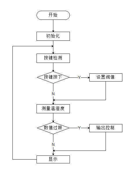

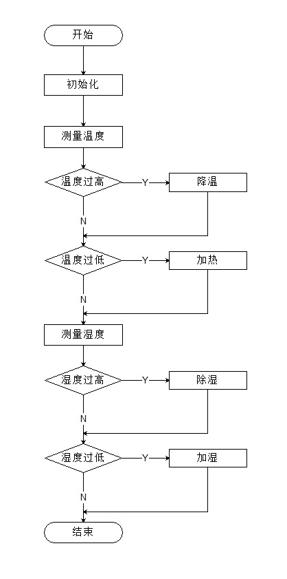

主程序:
