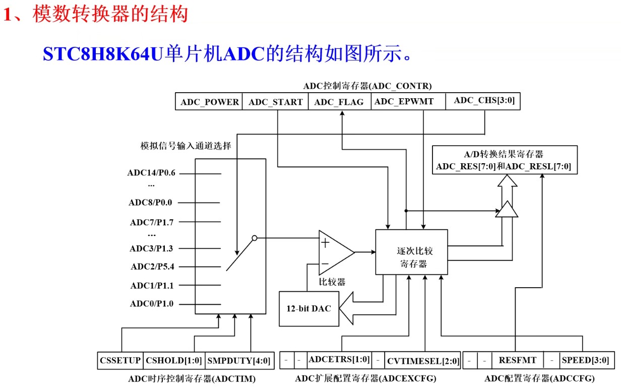

單片機(jī)內(nèi)置的ADC,你畫不出來的。
ID:155507 發(fā)表于 2023-12-4 09:19 | 顯示全部樓層
ID:1074103 發(fā)表于 2023-12-4 15:00 來自手機(jī) | 顯示全部樓層
Hephaestus 發(fā)表于 2023-12-3 23:56
這個(gè)就是可以直接用,單片機(jī)芯片自動(dòng)轉(zhuǎn)換嘛,因?yàn)槲以O(shè)計(jì)的是自動(dòng)澆花系統(tǒng),上學(xué)期寫了代碼,這學(xué)期要畫pcb原理,然后把它做出實(shí)物來
ID:1074103 發(fā)表于 2023-12-4 15:05 來自手機(jī) | 顯示全部樓層
單片機(jī)芯片應(yīng)該是IAP15f2k61s2
