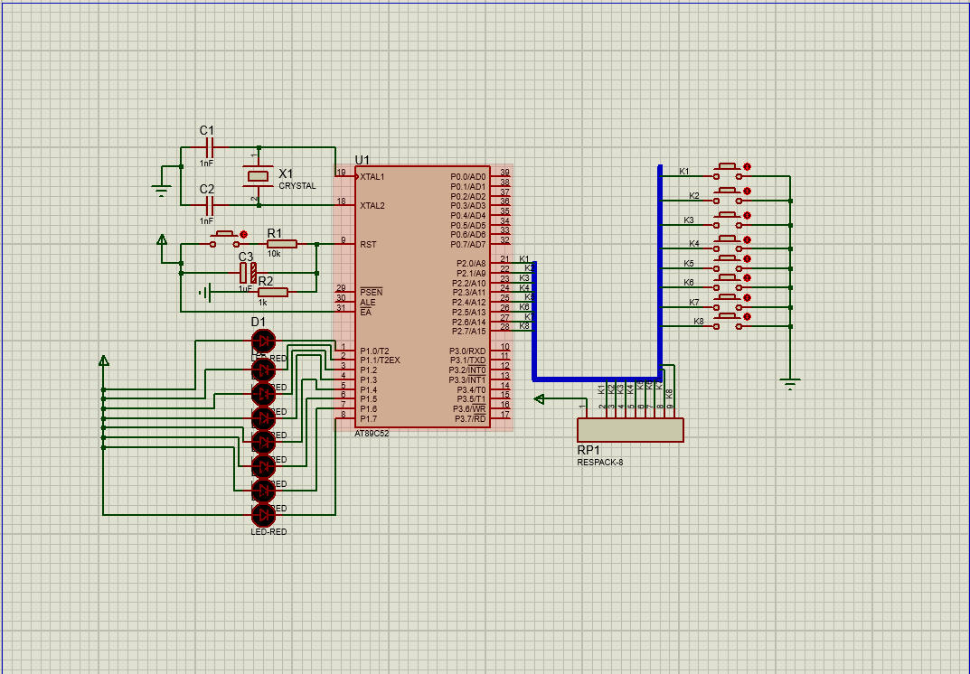

基于51單片機的按鍵設(shè)計 本人初學(xué)者 大家請多指教 希望對大家有幫助
單片機源程序如下:
  1. #include<reg52.h>
  2. void Delayms(unsigned int MS)
  3. {
  4.         unsigned int i,j;
  5.         for(i=0;i<MS;i++)
  6.                 for(j=0;j<1141;j++);
  7. }
  8. int main(void)
  9. {
  10.         unsigned char KeyNum,temp;
  11.         while(1)
  12.         {
  13.          KeyNum=P2;
  14.          if(KeyNum!= 0xFF)
  15.          {
  16.            Delayms(10);
  17.            temp=P2;
  18.            if(KeyNum==temp)
  19.            {
  20.                            KeyNum=KeyNum;
  21.                         P1=KeyNum;
  22.            }
  23.            else
  24.            {
  25.                            KeyNum=0x00;
  26.            }
  27.          }
  28.         }
  29. }
