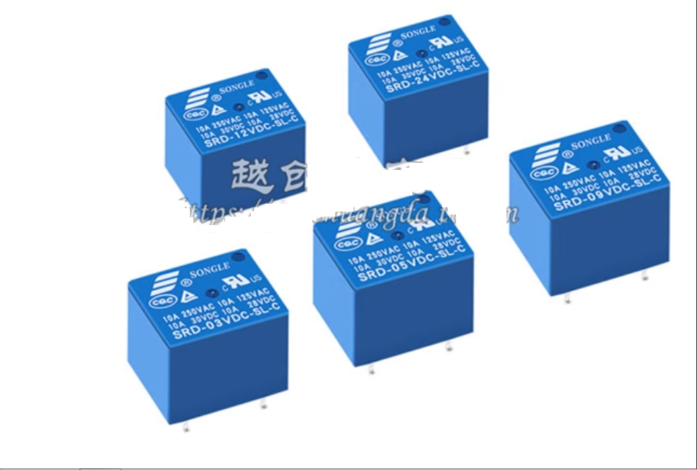

5V繼電器和24V繼電器,用哪個好,還是5V和24V用起來效果一樣。24V繼電器電壓高一點運行會不會穩(wěn)一點,吸合的比較緊呢,談談你們建議。
