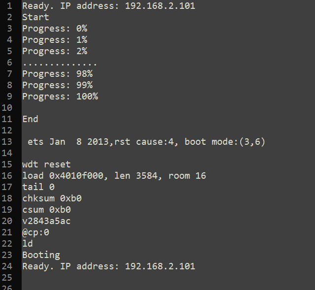

3、驗(yàn)證,再利用空中升級(jí) OTA,刷下邊這個(gè)程序

為了區(qū)別OTA,本程序做了個(gè)LED閃爍的部分。OTA開(kāi)始后,Arduino IDE會(huì)自動(dòng)連接、并上傳程序bin文件,處理成功后自動(dòng)reset。OTA下載過(guò)程如圖
等待ESP8266重啟,就可以看到LED間隔閃爍。。。。
